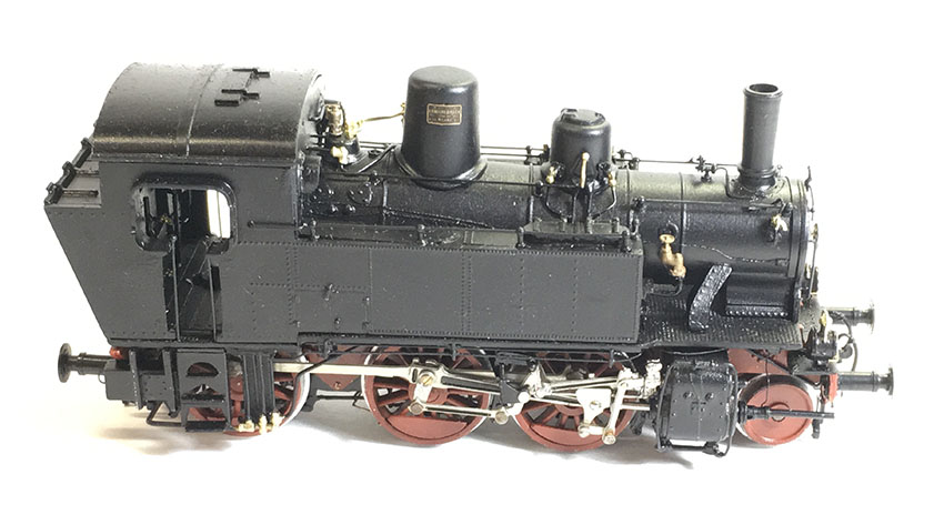

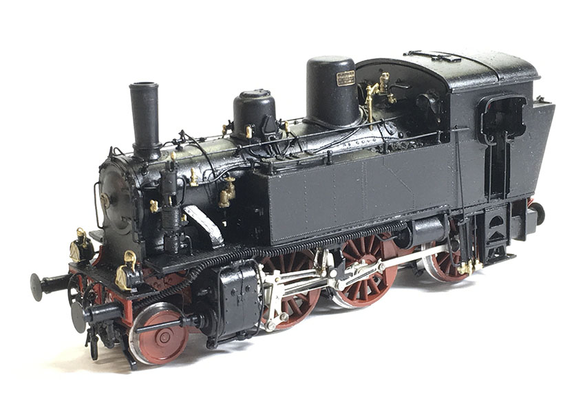

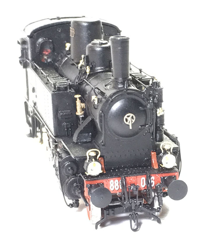

Buongiorno a tutti.
A volte nei cassetti o alle borse scambio ritroviamo dei kit ritenuti ormai desueti ma che, con un po' di pazienza e buona volontà, danno ancora grande soddisfazione.
Nella fattispecie io ed il mio socio Bernardino Salvati avevamo un paio di kit Keiser per la Gr 880 con gli upgrade MFAL che abbiamo deciso di assemblare migliorare.

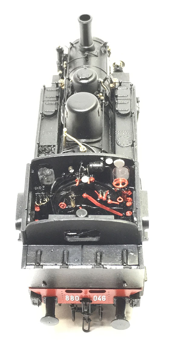

Grazie alle foto di " capolinea " siamo riusciti a riprodurre meticolosamente anche l'interno cabina, ispezionabile rimuovendo il tetto fissato con un piccolo magnete.
Alleggeriti i piani di calpestio mediante fresaggio, autocostruiti moltissimi particolari tra cui i tubi lanciasabbia, le locomotive hanno anche beneficiato di un motore RG 4 Escap , delle fusioni di Lorenzini e di un circuito a luce costante per la illuminazione a led dei fari progettato da Stefano Minghetti.
Il funzionamento grazie alle numerose prese di corrente è di grande soddisfazione ( vedo di postare un video a breve ).
Mancano ancora le targhette..... spero in quello scansafatiche di Mussinatto... :lol: :lol:
Saluti e Buon Anno

Ciao Andrea,
wow, che dire ?
Hai delle manine così delicate e precise che potresti fare tranquillamente il chirurgo o il dentista... :lol: :lol: :lol:
Il tuo modello e' assolutamente meraviglioso, specie per il fatto che ha come base il kit in metallo bianco di Keyser di quasi 40 ( !!! ) anni fa.
L'interno cabina, poi, e' stupefacente. Sembra quello di un modello in 0, non in H0.
Io ho diverse 880 di Roco, che, tra il lusco ed il brusco, mi faccio andare bene. D' altro canto e' l' unico modello di 880 commerciale...
Ovvio che non si puo' paragonare un modello commerciale ad un modello artigianale, ma il tuo modello evidenzia particolarmente il piu' appariscente errore del modello Roco: i cilindri eccessivamente larghi ed i biellismi troppo "distaccati" dalle ruote.
Una domanda. So che la motorizzazione originale Keyser era, a dir poco, lacunosa. Con la motorizzazione RGP sei riuscito ad ottenere buoni risultati ?

E' un modello che ti invidio moltissimo, purtroppo se un kit di Keiser si riesce ancora a trovare, l'upgrade di Uteca é assolutamente introvabile. Ci dovremo ''accontentare'' delle 880 di Roco almeno sino a quando non verrà consegnata la 880 di Alpen Model.
Ammiro la precisione del montaggio e della verniciatura, ma soprattutto la cura dei minimi dettagli, tubi e valvolame in primo luogo.

Ho avuto il privilegio di vederla nell'antro dell'amico Andrea, ancora in fase di costruzione.
Anch'io ho nel cassetto un kit Kaiser della 880, ma, purtroppo, non il transkit Mfal. Quando, nella prossima vita, riuscirò a metterci le mani, vedrò di fresare dal pieno un telaio in ottone. Il motore Escap ce l'ho. Vi vediamo fra una ventina d'anni :D :D

Ringrazio tutti gli amici del forum per i generosi interventi ... troppo buoni !!!
Ammiro poi i modelli dei vari colleghi che mi aiutano a migliorare ... quelli poi della scala N e Z mi innervosiscono :evil: :mrgreen:
Un piccolo video delle locomotive in azione : purtroppo la motorizzazione pur se lubrificata a dovere soffre della incredibile cassa armonica operata dal mantello delle locomotive ... :cry:
Senza mantello non si ode nulla :D ma non sono stato capace di insonorizzare il tutto ... :roll:
Nella ultima sequenza la 880;traina il carro UFF opera del sodalizio col Chicco Marchini :
Non c’è soddisfazione maggiore che far correre ciò che si costruisce !
https://youtu.be/9ievs7jxSXM
