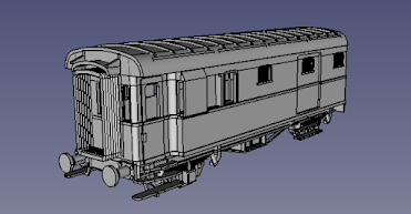

Così mi sono dedicato alla progettazione di mezzi. Il primo che ho finito è il bagaglio a due assi che era onnipresente in tutti locali.
TJ_-QCMsGKELuR9CycODDfEbSR0oUKNHs89RdugLuCirZbg_bNg5U1hg8eNjzsKUHIwTs45Oaz0kNX8CCjAGsARmlLMJHbgtkjWhWujgAaP2A-jDY539=w371.png
TJ_-QCMsGKELuR9CycODDfEbSR0oUKNHs89RdugLuCirZbg_bNg5U1hg8eNjzsKUHIwTs45Oaz0kNX8CCjAGsARmlLMJHbgtkjWhWujgAaP2A-jDY539=w371.png [ 41.14 KiB | Osservato 10205 volte ]

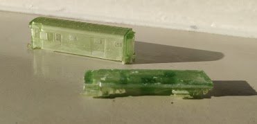

La stampa è fatta in due pezzi, la scocca che include anche i respingenti e il telaio con tutti i predellini
-88v85eWRnT4VF73ZbXZvPlJNqezyxInctZg6n4GpTMk7M58WZvBqIj9p8oPsxBSF35t3P__Fyf6oJk7XjlASBoCEke91Cc9KWsIO7NdngTFPHVnV3A=w371.jpg
-88v85eWRnT4VF73ZbXZvPlJNqezyxInctZg6n4GpTMk7M58WZvBqIj9p8oPsxBSF35t3P__Fyf6oJk7XjlASBoCEke91Cc9KWsIO7NdngTFPHVnV3A=w371.jpg [ 9.4 KiB | Osservato 10205 volte ]

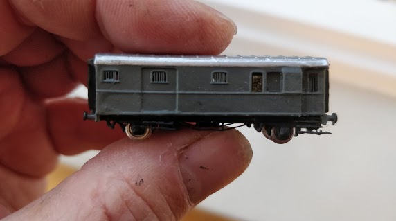

La pittura è fatta con colori puravest.
EIxq3YH_KDzZVnFsnniz4O7aPFojXje7QodijuAEIVH_WmKI6FovRNXRJrz2xBaG29gJh-asG0usRREfze1-jj903Y0bJV-rT_WxyJkARXdn3cpt6I4=w572.jpg
EIxq3YH_KDzZVnFsnniz4O7aPFojXje7QodijuAEIVH_WmKI6FovRNXRJrz2xBaG29gJh-asG0usRREfze1-jj903Y0bJV-rT_WxyJkARXdn3cpt6I4=w572.jpg [ 23.92 KiB | Osservato 10205 volte ]

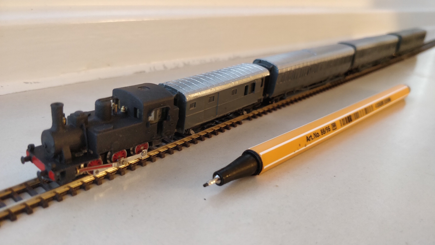

IMG_20190120_170845.jpg [ 274.46 KiB | Osservato 10201 volte ]
