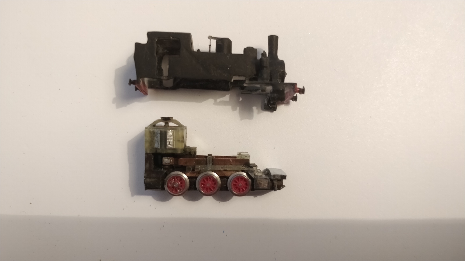

Il telaio Märkin va privato di tutte le cose non necessarie (lampadina, condensatore di filtro, respingenti e ganci) e poi va accorciato sul retro, in maniera che il telaio di metallo sia a filo con la scatola del motore .
IMG_20181223_150503.jpg [ 234.3 KiB | Osservato 7629 volte ]
Con un pò di taglia, incolla, lima e raffina credo di avere ottenuto il giusto equilibrio.
IMG_20181223_150002.jpg [ 158.21 KiB | Osservato 7629 volte ]
La foto mostra alcune ondulazioni, sono dovute alle lavorazioni non perfette (questa è una prova e finirà in pattumiera come tutte le prove), ora peró posso riportare i cambiamenti sul modello CAD, arricchirlo di particolari, fare le stampe definitive e caricare il modello su shapeways, per chi voglia riprodurlo.
