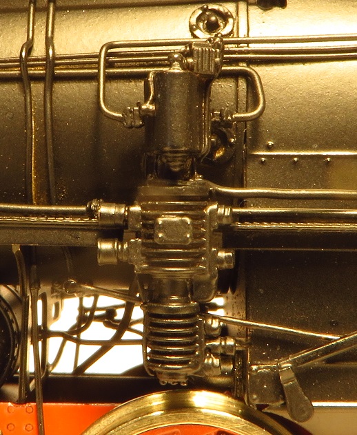

Giuseppe, un gioiello cosi (non ho parole) ma, ce il compressore d'aria che non e quello della loco del museo!
Ancora complimenti
Velimir

Ciao Velimir, ho scritto che il confronto non lascia scampo. Ecco il confronto:
Meglio di così non sono riuscito...
G.

Queste foto della loco di Trieste hanno il compressore diverso dal tuo modello.................
Invece le altre loco come questa di Zagabria (Croazia), ha il compressore simile a tuo..................

Sulla locomotiva,prima della manutenzione e solo per prova, venne effettivamente installato il Westinghouse monostadio che si vede nella foto che alleghi; sono ormai parecchi anni che sulla 683 è stato rimontato il compressore con il quale la macchina arrivò dalle JZ, che, anche dimensionalmente, è più adatto. Allego la fotografia di come è oggi la 015.
G.
