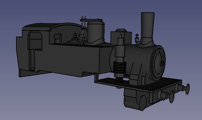

Ho sviluppato il modello di questa locomotiva in maniera da usare il telaio motore di una Märklin Br89
Quindi ho preparato prima di tutto un modello semplificato
Gr835inZCAD.jpg [ 41.27 KiB | Osservato 7595 volte ]

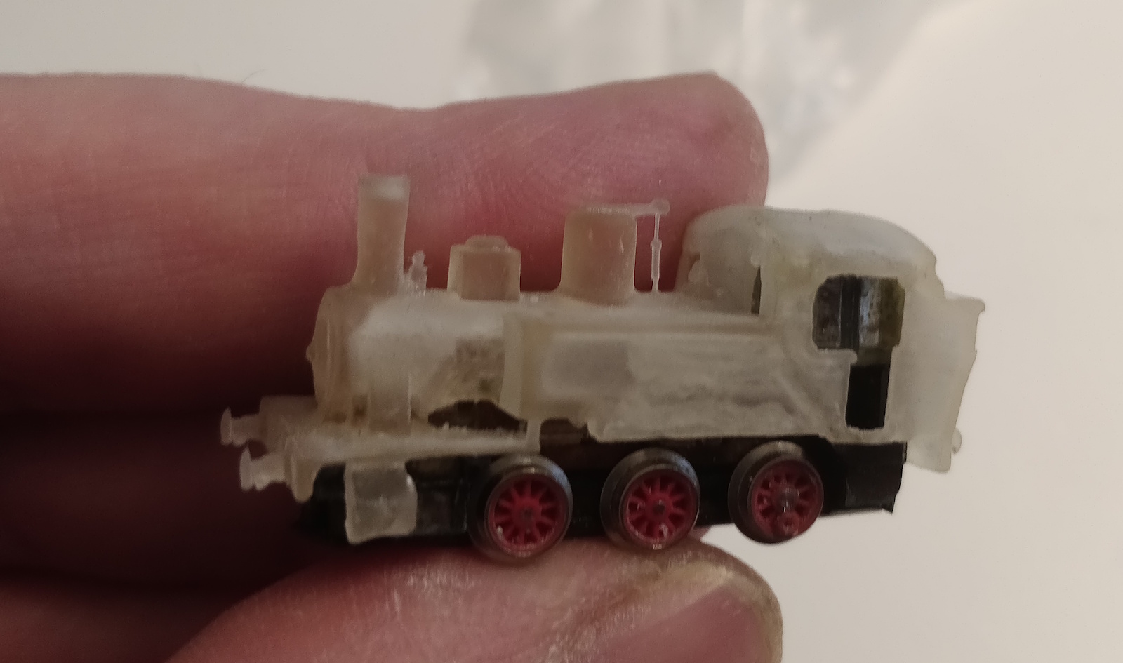

che ho poi ho stampato in resina trasparente
IMG_20181223_105648.jpg [ 277.3 KiB | Osservato 7595 volte ]
Ció mi ha consentito di trovare gli adattamenti al telaio Märklin ed alla scocca affinché potessero combaciare.
La plastica trasparente consente di vedere tutti gli ingombri ed interferenze interne e quindi facilita l'opera.

Però il modello va poi dipinto per poter controllare l'esterno, che in trasparente è poco distinguibile.
Il telaio Märkin va privato di tutte le cose non necessarie (lampadina, condensatore di filtro, respingenti e ganci) e poi va accorciato sul retro, in maniera che il telaio di metallo sia a filo con la scatola del motore .
IMG_20181223_150503.jpg [ 234.3 KiB | Osservato 7595 volte ]
Con un pò di taglia, incolla, lima e raffina credo di avere ottenuto il giusto equilibrio.

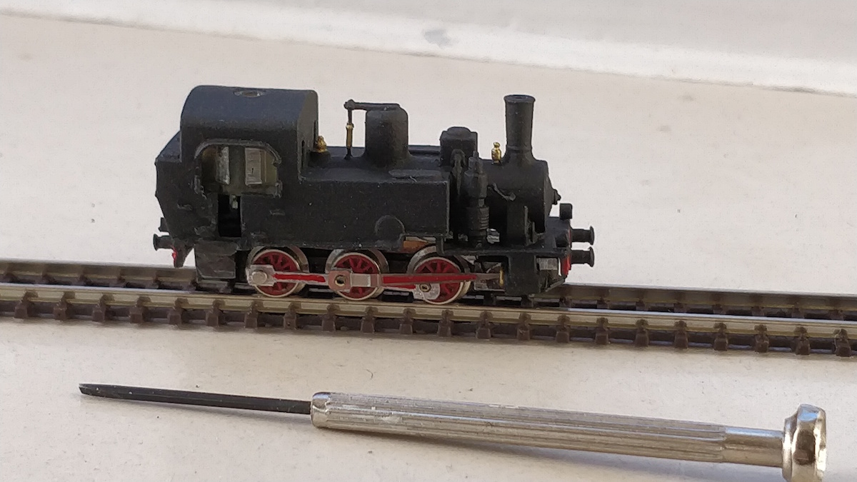

Nel frattempo ho fatto un'altra stampa.
IMG_20190103_150200.jpg [ 238.87 KiB | Osservato 7038 volte ]
Ho anche fabbricato un biellismo semplificato (uno pieno mi richiederebbe troppo lavoro) fatto con lamierino di rame lavorato a mono e pezzi del biellismo originale della Br89.
Ora mancano come al solito le decals, vetri e ganci.

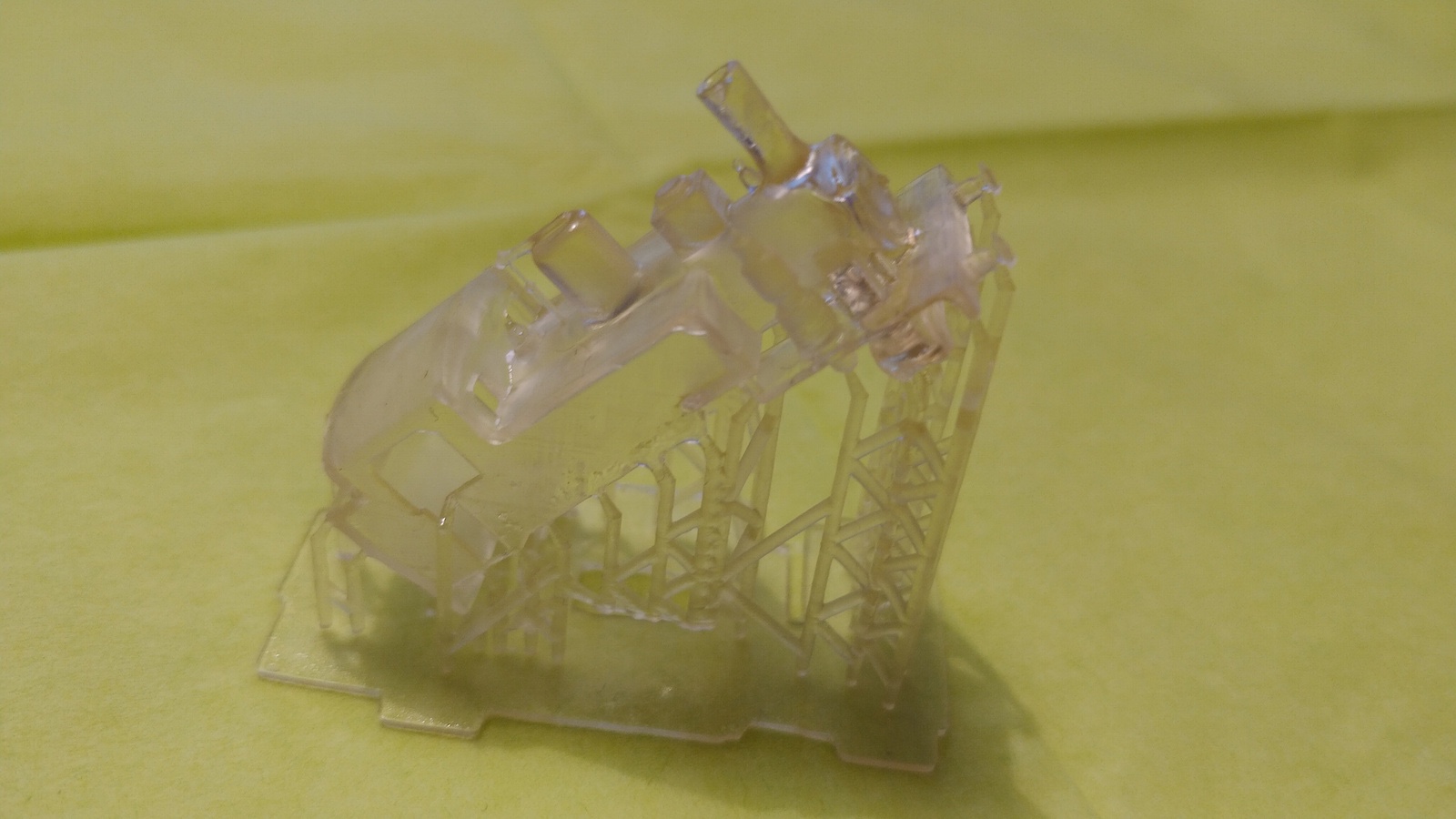

Domanda stupida: come mai le stampe sono sempre fatte in pendenza con la necessità di avere tutti i supporti di sostegno?
Non sarebbe stato più semplice stampare la cassa in orizzontale, o sarebbe sorto qualche problema di sostegno per esempio sulle chiusure di finestrini e aperture?
 Oggetto del messaggio: Re: FS Gr835 in scala Z
MessaggioInviato: venerdì 4 gennaio 2019, 22:15
Messaggi: 248
Località: Olanda
Caro Luca,
nella stampa in stereolitogafia, il modello si forma su una piastra che viene gradualmente innalzata in una colonna di resina liquida.
L'immagine proiettata dal basso verso l'alto, fa indurire la resina che colpisce e cosí strato per strato il modello si forma.
La luce deve evitare di colpire delle zone che non siano connesse alla piastra, altrimenti queste una volta indurite vagano nella resina fluida.Queste zone si chiamano in gergo isole.
Questo è il motivo dei supporti e dell'inclinazione dei modelli. I supporti servono per garantire la connessione alla piastra e l'inclinazione è scelta in modo da poter raggiungere con almeno un supporto tutte le isole.
Ci sono in genere più supporti di quelli necessari a coprire le isole. Questo perché il modello di resina solidificata si muove nella resina liquida che è molto viscosa. Per evitare che in questi movimenti il modello si pieghi è necessario aggiungere supporti per evitare flessioni, che nel modello finito appariranno come difetti (tipicamente ondulazioni delle superfici piane).
Nella dimensione, piazzamento, orientazione e numero dei supporti va anche considerato il problema di eliminarli, una volta che il modello è finito.
Spero che risponda al tuo quesito.

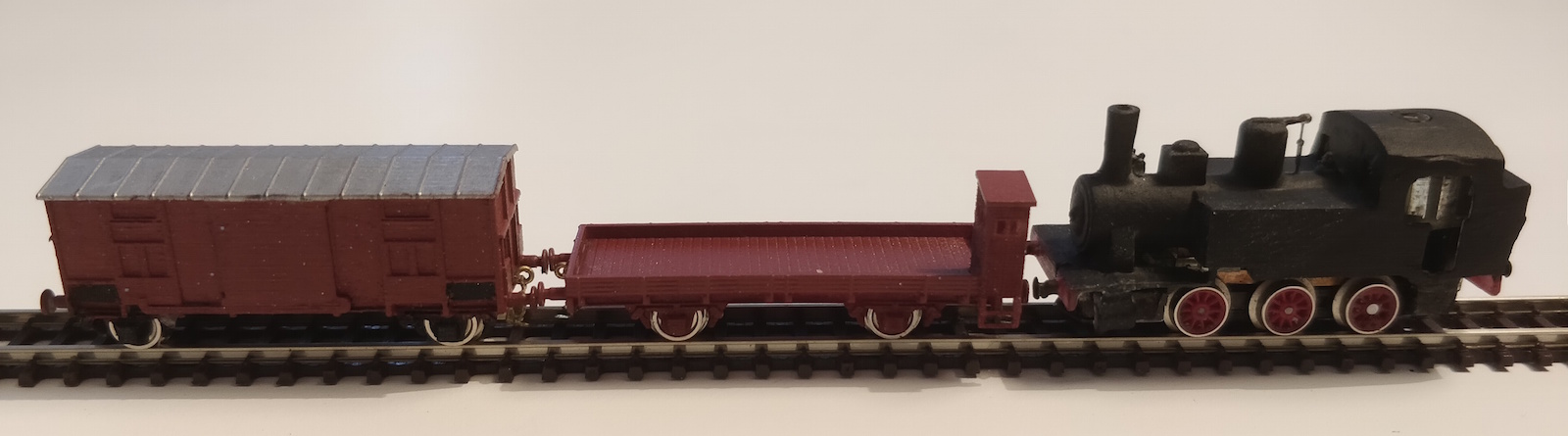

Per chi volesse vederla muoversi, la gr835 in Z trina un piccolo convoglio (fatto rigorosamente solo di modelli fatti da me) in questo filmato youtube
https://www.youtube.com/watch?v=JuSY2oC38fU
