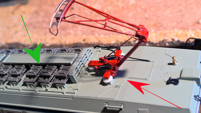

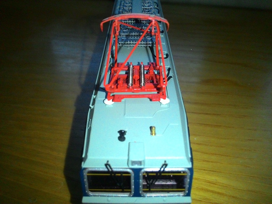

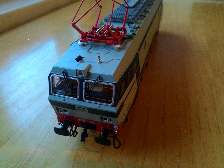

Qualcuno sa spiegarmi perchè i supporti dei pantografi Tipo 52 della E633 001 sono solo 3 e perchè non vengono utilizzati gli appoggi interni ? Sapete se questa disposizione rispecchia la realtà ?Qualcuno potrebbe dire che si tratti della disposizione dei supporti per il Pantografo Faiveley che a questo punto non giustificherebbe la grande distanza tra gli altri due isolatori e il mancato utilizzo dei due supporti interni.
A supporto delle mie domande allego 4 foto scattate da me con relativi commenti del modello ACME catalogo 60472 ed un foto con pantografo Fiveley presa in prestito dal forum .
Chiedo venia per la mia ignoranza visto che mi sto avvicinando da qualche anno al modellismo ferroviario italiano. Finora mi sono interessato di ferrovie Tedesche. Grazie
zx6yp1.jpg [ 223.93 KiB | Osservato 6970 volte ]
Commento file: a confronto allego foto trovata sul sito di Duegi con pantografo Fiveley per poi proseguire sotto con le foto che avevo postato prima
P_20180208_165931.jpg [ 179.71 KiB | Osservato 6979 volte ]
Commento file: In questa foto si nota il terzo supporto centrale. Nodo centrale della mia domanda. Qualcuno potrebbe dire che si tratti dei supporti per il Pantografo Faiveley che a questo punto non giustificherebbe la grande distanza tra gli altri due isolatori e il mancato utilizzo dei due supporti interni del lato frontale.

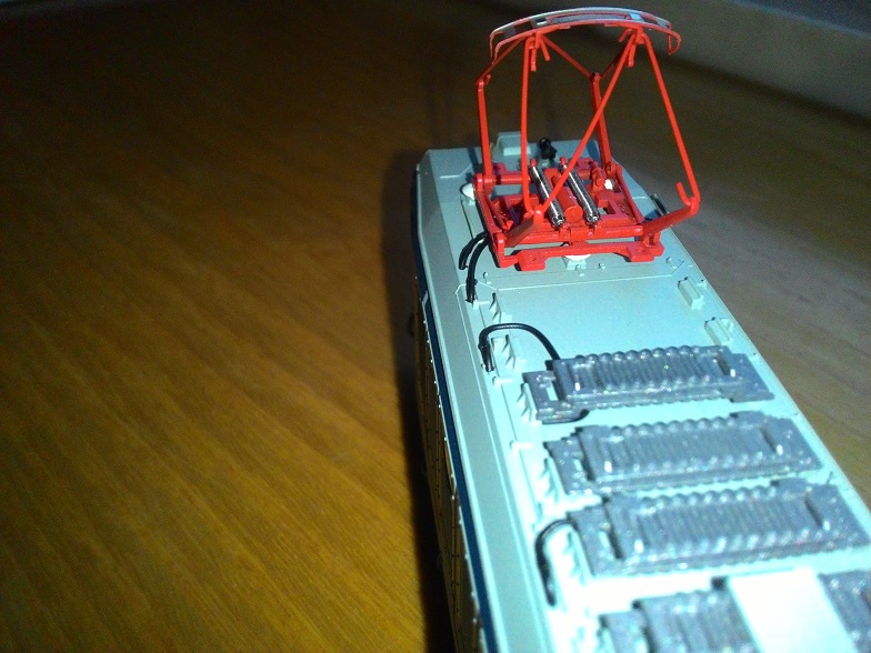

P_20180208_165956.jpg [ 176.03 KiB | Osservato 6979 volte ]
Commento file: Qui si nota come giustamente sono stati asportati due pacchi del reostato di frenatura per liberare lo spazio di ingombro del pantografo tipo 52 al posto del Fveley

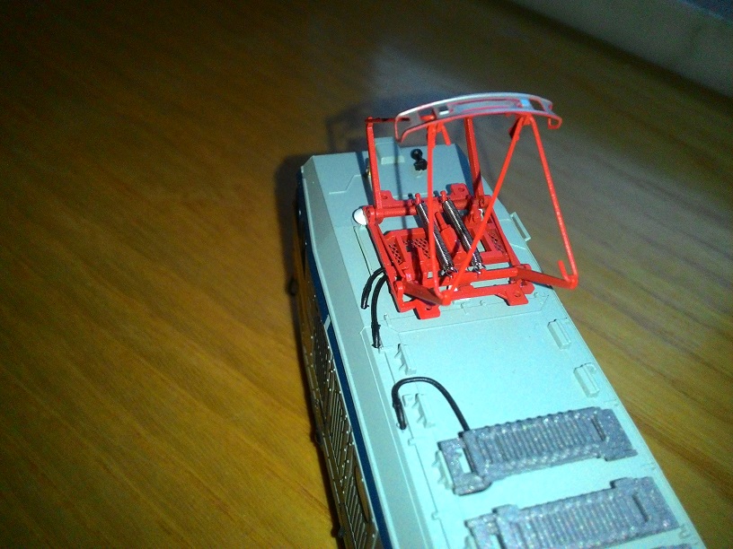

P_20180208_170022.jpg [ 201.29 KiB | Osservato 6979 volte ]
Commento file: Qui nella vista frontale si nota il mancato utilizzo dei due supporti con i fori per gli isolatori. Comunque quantomeno sarebbe stato opportuno da parte del produttore tagliarli.

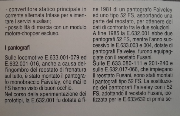

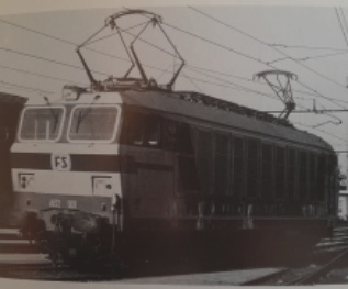

Sono andato a rileggere la monografia di Pautasso sulle 633-632 (ed.Gulliver ). Di più non so. Ti posto la copia di ciò che è stato scritto.
IMG_20180210_111115.jpg [ 103.34 KiB | Osservato 6843 volte ]
IMG_20180210_111804.jpg [ 21.29 KiB | Osservato 6843 volte ]

Quella è una solita "aggiustatura"dell'Acme...nella realtà il pantografo 52 presente su questi locomotori erano uguali a tutti gli altri che equipaggiavano altre locomotive,e avevano tutti e quattro gli isolatori come sulle altre locomotive...del resto i pantografi sono fissati sugli isolatori,non potrebbero essere fissati solo davanti..Non mi ero accorto di questo schifo che ha fatto l'Acme per non rifare parte del tetto,su modelli che costano quasi 200,00 euro

Non è proprio così. Inizialmente, durante le prove, i 52 erano sorretti da tre isolatori, due anteriormente e uno posteriormente, come ha fatto Acme.
Riccardo
