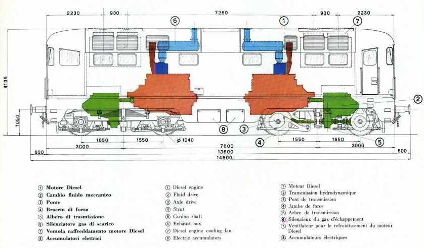

Quello che sono riuscito a trovare é un figurino della D.342.2001, prototipo Breda costruito nel 1962 con trasmissione idromeccanica Mekydro uguale a quella delle locomotive D.342 serie 4000 dell'Ansaldo.
Per cui ne deduco che il carrello dovrebbe essere lo stesso nelle due serie, con lo stesso perno asimmetrico rispetto ai carrelli.
Spero che il disegno schematico ti sia di aiuto, altrimenti ti consiglio di cercare in una biblioteca il numero di Novembre 1959 della rivista "Ingegneria Ferroviaria" dove vi é l'articolo "Le locomotive Diesel gruppi 341 e 342 delle Ferrovie dello Stato" degli Ingg. Camposano e Brandani.
