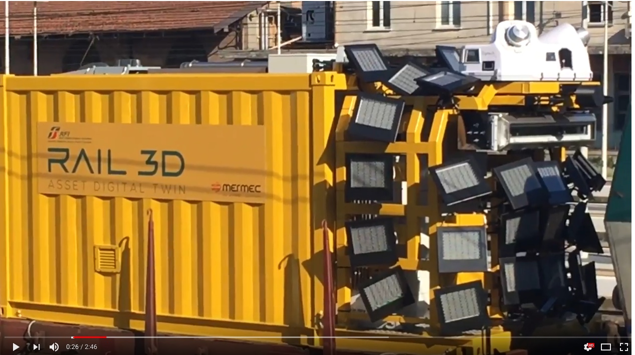

Dal canale Youtube di turi25birre, http://www.youtube.com/watch?v=RZk4fzW8A3U, e da quello di
BrawlBRSTMs500 X, http://www.youtube.com/watch?v=f6qI-_KY510.
Qualcuno conosce la funzione di questo treno?

è qualcosa della MerMec ma sul loro sito non ho trovato nulla...

Potrebbe essee quello che registra il profilo degli ostacoli ? E delle gallerie (avevo visto su Ingegneria Ferroviaria qualcosa di simile) ?
Trovo in rete "Digital Twin for the Railway Network", software per diagnosticare difetti della linea.
Serve anche per registrare l' assetto della linea e può confrontarlo col precedente per prevenire slineamenti ed altri difetti.
I faretti che si vedono probabilmente servono ad illuminare adeguatamente la "fetta" sotto misura.
La rilevazione vera e propria viene fatta, probabilmente, dalla testata bianca che sembra un piccolo osservatorio astronomico.

Trovato questo
"Progetto MUIF"
http://www.rfi.it/cms-file/allegati/rfi_2014/3_RFI%20Newsletter_marzo%202018.pdf
