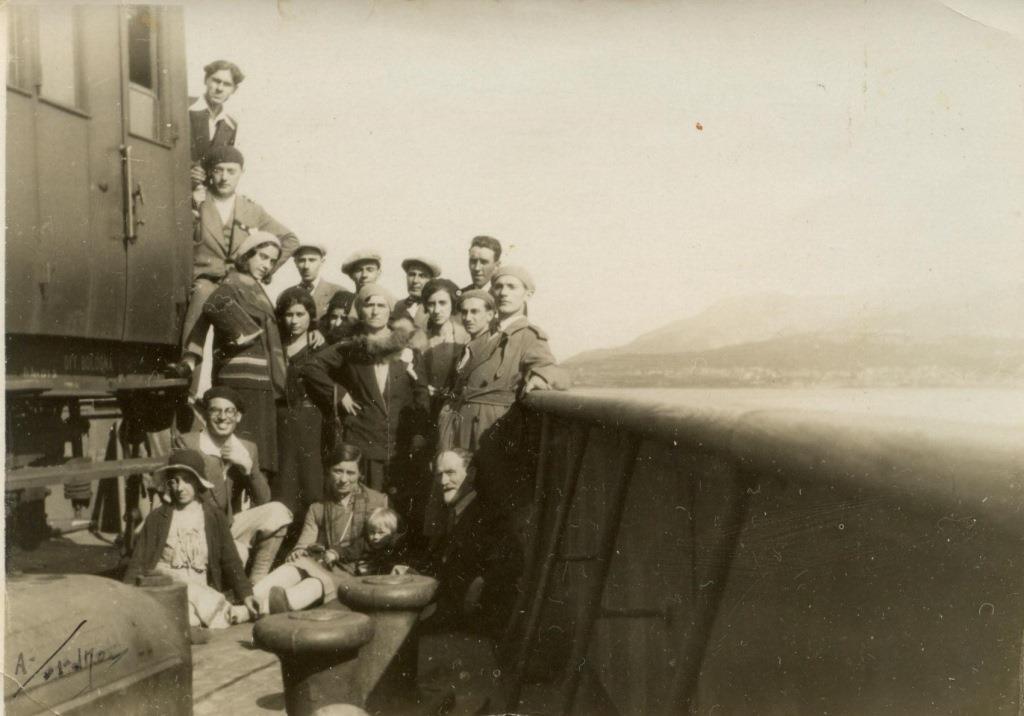

in questa foto compare un mio bisnonno, seduto su un traghetto per la Sicilia. Sapete dirmi che tipo di carrozza è presente in foto?
carrozza_traghetto_267.jpg [ 70.54 KiB | Osservato 9375 volte ]

sembra una centoporte ma non ne vengo a capo con predellini e corrimani

la maniglia dello sportello non quadra

si ma il ricasco delle fiancate e la parte sottostante si :roll:

giusto; però non trovo in rete foto con gli stessi dettagli

Potrebbe andare?

Siiiiii
Avranno cambiato la posizione della maniglia
Nome completo della carrozza?

Han cambiato le maniglie. Probabilmente erano a scatto o con un fermo poi ritenuto non più sufficiente.....
Centoporte cassa in legno, serie varie, CIz tipo 1906 o 1910

grazie;
per completezza; la foto ' del 1935

Una volta le carrozze avevano una sicura (un maniglino)sotto la maniglia vera e propria. non ricordo con l'esattezza quando è stato eliminato.
