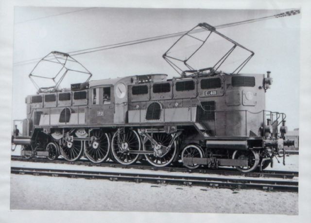

Buon giorno a tutti, navigando su internet sono capitato nelle foto della collezione Cemsa e ho visto questa foto. Qualcuno mi sa dare una mano a capire cosa sia, nella foto di intravede una targa con scritto E4....
Grazie a tutti e buone feste
cache_cache_194d8721736f745d388d69d112de08bc_2528cdc6bc1823f6fe7909494426cc3d.jpg [ 44.2 KiB | Osservato 4791 volte ]

Si tratta di una locomotiva costruita per la francese PLM, alimentazione a 1500 Vcc con filo o terza rotaia (i captatori sono sui carrelli portanti). Ne furono costruite due sole, una con trasmissione isostatica (gli assi ciechi dei motori non erano collegati da bielle) e questa con trasmissione iperstatica (le bielle ci sono). Se ricordo bene sono del 1924 circa.

Grazie mille per l'aiuto. Non è che per caso sapresti il modello così cerco altre notizie oltralpe. Grazie ancora.

https://www.passiondutrain.com/p/2bb2-400_21.html
https://en.wikipedia.org/wiki/2BB2_400
A l'échelle HO, les locomotives électriques E 401 et E 402 ont fait l'objet d'une reproduction en kit à monter (en bronze et laiton) par l’artisan Locoset Loisir (ArtMetal-LSL) ainsi que par la firme Suisse Fulgurex en reproduction haut de gamme toute assemblée.
https://loco-ho.com/fulgurex-po-e-402-l ... 71--3.html
http://www.locoset.com/pagesite/pnouv/nganz.htm
