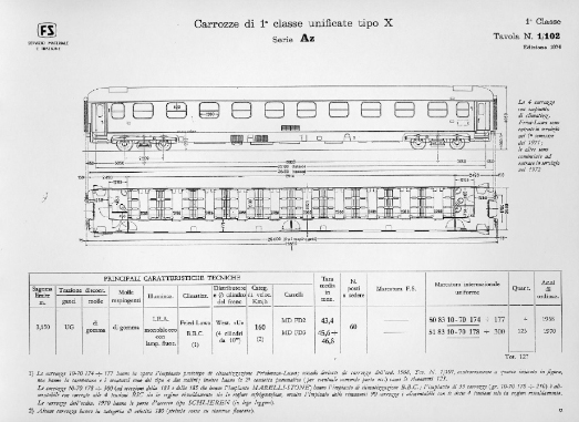

C'è qualcuno in possesso di foto delle Az 10-70 183/185 tipo x 1970 e figurino del sottocassa, così cortese da pubblicarle? Grazie

Questa è la scheda dell'album fs del 1974....trattandosi di impianti prototipo sarà dura trovare altro....comunque mai disperare.

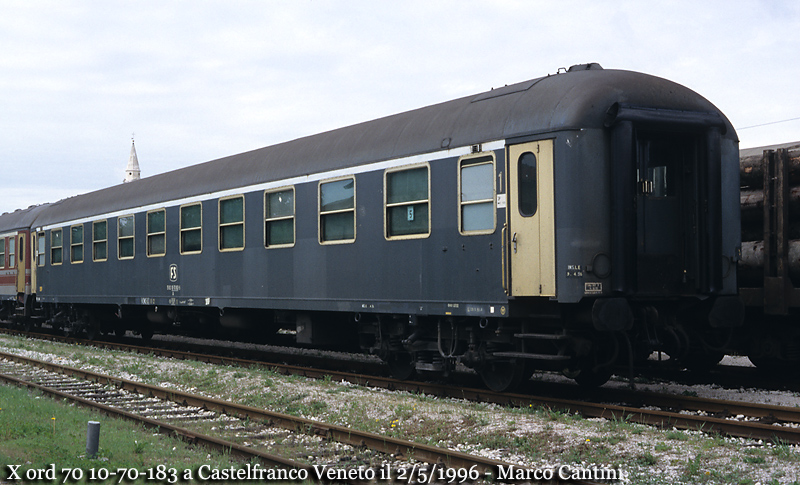

Mi rendo conto che questa foto non è niente di che in quanto ritrae la 10-70 183 già senza carenature e pure dal lato scompartimenti. Comunque, te la presento lo stesso.
Come note aggiungo: ultima RG 1990 Magliola di Santhià. Deposito: OMV Lecce. In procinto di una revisione alla Fervet di Castelfranco V.
X-10-70-183-Castelfranco-Ve.jpg [ 238.58 KiB | Osservato 5634 volte ]

Dal mio punto di vista è interessante anche questa foto dopo la soppressione dell'impianto di A.C., si direbbe che la vettura sia stata dotata di impianto di A.S. Friedmann o FS analogamente alla 10-70 336.
E' una vettura facilmente riproducibile in modello su base Rivarossi...
Chissà se da questa revisione alla Fervet è uscita ancora in grigio ardesia o se venne riverniciata...

concordo pienamente con Funkytarro sul fatto che sia una foto comunque interessante, aggiungo anche importante, poiché alla data odierna risulta essere la sola a riprodurre questa miniserie, per cui un ringraziamento a coloro (Noboibend-Cantini e Voltan) che hanno raccolto l'appello sia doveroso.
La foto ci consente di stabilire che fu soggetta all'eliminazione completa della carenatura, probabilmente in precedenza anche alla riduzione similarmente alle tipo 1975, qualora fosse poi possibile accertare che anche la climatizzazione d'origine fu soggetta a sostituzione (BBC o altre), si potrebbe dire che non sono solo state banco efficace di prova pre-GC, ma che hanno avuto una esistenza di un certo interesse.
