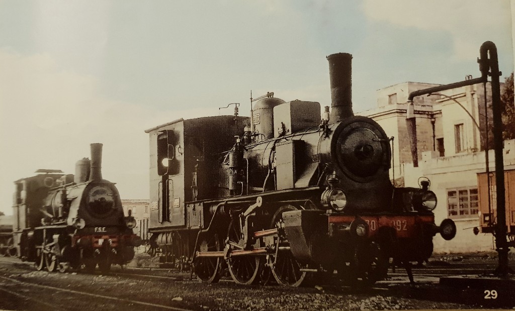

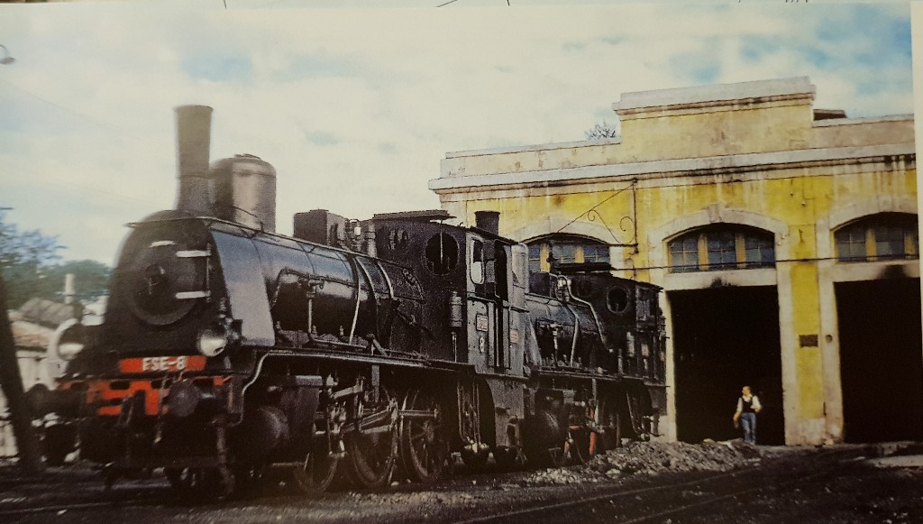

Salve,
Sfogliando un numero arretrato di Tutto Treno (N°252 Maggio 2011) ho trovato 2 foto che mi hanno particolarmente incuriosito.
Entrambe sono state scattate nel deposito FSE di Lecce.
Ora vorrei sapere se qualcuno possa fornirmi più informazioni a proposito delle locomotive ritratte, in quanto sono affascinato dal loro aspetto e non nego, di avere una certa curiosità nel conoscere meglio queste locotender. (La Gr 870 della seconda foto non necessita di spiegazioni, mi riferisco alle locomotive marcate FSE)
Francesco.

Azzardo, a prima vista mi sembrano le unità costruite dalle Reggiane in 5 unità...

E' una delle 10 unità di costruzione Borsig in origine fornite alle Ferrovie Salentine nel 1911 (n.d.c. 7867-7876) e da queste numerate 1-10. Nel 1931 passarono, come la rete delle Salentine, alle FSE mantenendo la stessa numerazione. Se si osserva la cabina si nota che è molto più chiusa rispetto a quelle di costruzione italiana e, pertanto, di chiara origine tedesca.

Ecco, grazie Mallet, avevo cazzato clamorosamente! :oops:
