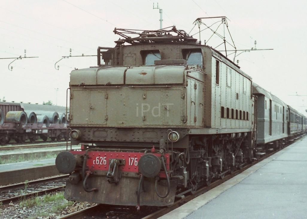

Sto cercando notizie riguardo ai carri che si vedono sullo sfondo di sta foto. Dovrebbero essere dei Shimms senza copertura come quelli prodotti da Roco.
Qualcuno mi sa dire a che amministrazioni appartengono (a parte il Belgio) e sono appartenuti e se qualcuno ha foto da postare.

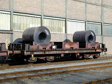

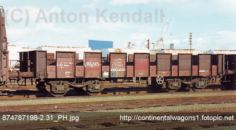

Quelli in foto sono belga, garantito 100%. Circolanti in Italia fine anni '70-anni '80 anche carri scoperti con selle e non SNCF e DB. Che io sappia pianali per il trasporto di coils li avevano i francesi, i belgi ed i tedeschi (ex USA a 4 assi se no a 6 assi), forse Lussemburgo. Noi certamente nulla, se non nel parco ILVA. Ci arrangiavamo con pianali ordinari. Poi dal 81 sono arrivati gli Shimms ben noti.

La cosa strana è che nonostante abbia trovato foto relativamente recenti di quei carri non li abbia mai visti qui da noi. Ovvio che negli anni '80 nella zona bresciana vi era un bel via vai di carri per trasporto di prodotti siderurgici ma poi questi hanno smesso di arrivare!
Ho passato anni a guardar "treni di rotoli" a Racconigi e ne ho veramente viste di ogni ma questi no!

Si direbbero carri di questo genere:
http://ferroviaire.auzeau.fr/picture.ph ... tegory/334
http://www.wagons-europe.fr/gallery304/ ... 8-476-6139
Nei treni che passano da Ventimiglia Parco Roja occasionalmente si trovano carri di questo tipo:
http://www.wagons-europe.fr/gallery304/ ... -478-9260a
simili ma non uguali...
