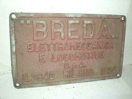

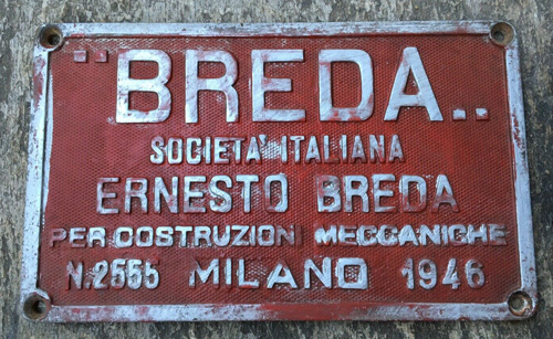

Ciao a tutti!
Dovendo realizzare delle targhe per un modello di E636 della piccolissima sottoserie Breda 109 - 112 dotata di doppio coprigiunto mi si è posto il problema di che tipologia di targhe del costruttore (Breda) fossero dotate. La sottoserie in questione risale al 1952, ma non ho trovato foto delle targhe specifiche, le più vicine che ho trovato sono del 1946 e 1954, con due diciture diverse:
targa breda.jpg [ 135.09 KiB | Osservato 3654 volte ]
targa breda 2.jpg [ 37.56 KiB | Osservato 3654 volte ]
a rigor di logica dovrebbe essere corretto il tipo più recente in quanto la società divenne una s.p.a. nel luglio 1952 (da Wikipedia) mentre le loc. in questione vennero consegnate nel dicembre del medesimo anno (da e636.it) ma non vorrei che dato il ridotto lasso di tempo magari fossero state realizzate targhe con la vecchia dicitura.
Qualcuno è a conoscenza di foto/dati certi al riguardo?
Grazie!
 Oggetto del messaggio: Re: Targhe E636 109 - 112
MessaggioInviato: domenica 13 settembre 2020, 20:26
Messaggi: 753
Ci va il secondo tipo .
MessaggioInviato: domenica 13 settembre 2020, 22:24
Messaggi: 2195
Grazie mille della conferma!
