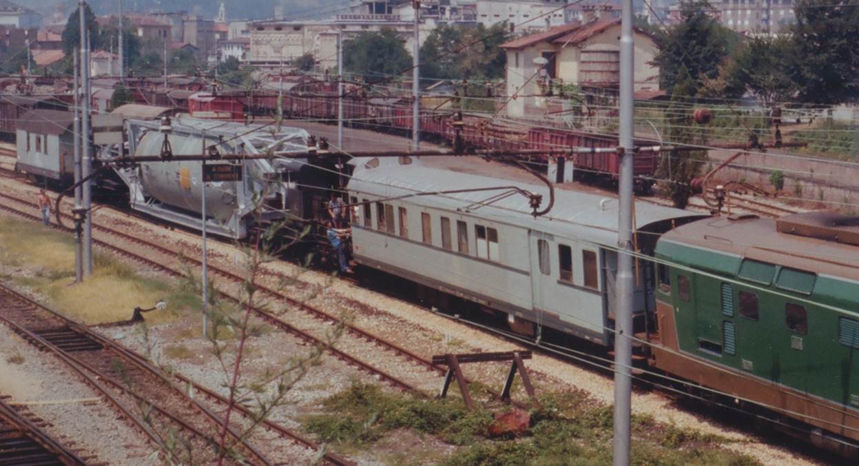

Stamattina, per caso ho trovato questa, deposito di Rimini data sconosciuta ma ad occhio fine anni '80.
Appoggio.jpg [ 177.98 KiB | Osservato 6346 volte ]

MessaggioInviato: domenica 13 gennaio 2013, 16:44
Nome: Alessio Andreacchio
Messaggi: 1968
Grazie mille per la foto!
Alex

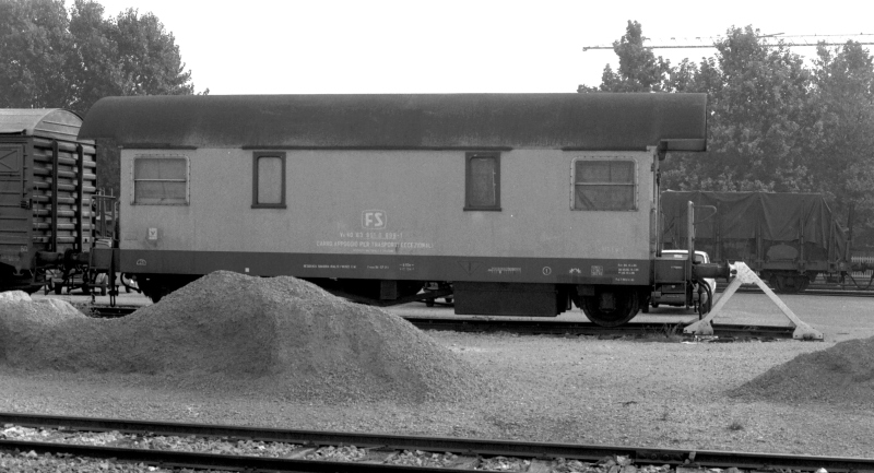

Ho trovato questa, non ne ricordo la provenienza e spero di non far torto ad alcuno postandola. Nel caso la rimuoveremo.

MessaggioInviato: domenica 1 novembre 2020, 17:44
Nome: Mauro P.
Messaggi: 591
La foto arriva dal catalogo Leprimodels 2018.
Foto a Bergamo, fine anni 80.
