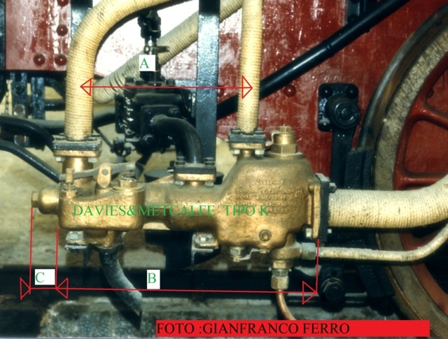

Sono alla ricerca di un disegno quotato dell'iniettore a vapore di scarico Davies&Metcalfe modello K, montato sulle Gr.741
In mancanza mi andrebbe bene anche una delle quote indicate A, B o C
Iniettore D&M type K (FILEminimizer).jpg [ 118.44 KiB | Osservato 6384 volte ]
Qualcuno è a conoscenza del perchè sulle 741 venne montato questo tipo di iniettore e non il Friedmann LF usato in precedenza su diversi gruppi di locomotive?
Grazie a chiunque mi saprà aiutare.

Se è sufficiente un'approssimazione del, diciamo, 5%, sapendo che il diametro delle ruote al cerchione della 741 è 1.370 mm e prendendo come riferimento questa foto in formato 2840x1755 pixel su Wikipedia: https://upload.wikimedia.org/wikipedia/commons/a/a6/Locomotiva_FS_gr_741_120_1.jpg, a me risulterebbe che: la quota A è di 496 mm, la B di 770 mm, mentre la C di 74 mm circa.

Quote prese sul posto
A = 460 mm
B = 750 mm
C = 75 mm
Millimetro più millimetro meno.
