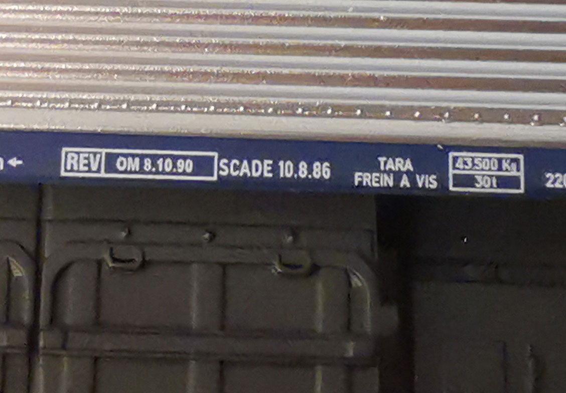

Salve a tutti, di nuovo chiedo info riguardante le date di revisione. In particolare mi chiedevo se le date riportate sul rotabile in foto abbiano un senso oppure siano state buttate un po' a caso. OM cosa significherebbe? e perché la scadenza riportata accanto è antecedente?
Vi ringrazio.

OM è la sigla dell'officina/ditta privata che ha effettuato la revisione.
Il fatto che la scadenza sia antecedente in effetti è strano, potrebbe trattarsi di una scritta preesistente e non rimossa... o di una disattenzione del produttore del modello!

Grazie Antonio per la tua risposta. In effetti sospettavo che OM facesse riferimento alla ditta che ha effettuato la revisione. Per la data di scadenza, boh. Per inciso, le iscrizioni sono riportate su una carrozza tipo P inox di Heris.
