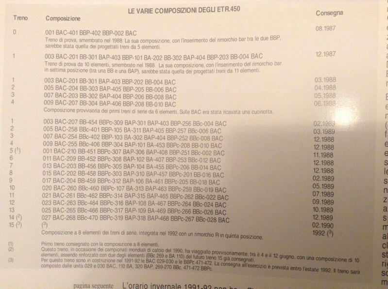

Cortesemente non riesco a trovare su quale pubblicazione, avevo la sequenza della composizione delle carrozze dell'ETR 450,
dovrebbe essere BAC-BAP-BA-R-BBC-BBPc-BBP-BB-BAC, qualcuno me la può confermare, grazie

La R era posizionata a metà treno, sulla posizione delle altre unità non so essere più preciso, ma erano a coppie fisse BA e BB.

La composizione dovrebbe essere BAC – BBC – BBP – BAP (BA nei treni 06, 10 e 15) – R – BAP (BA nei treni 07, 08, 09 e 12) – BBP – BAP (BB nei treni 05, 11, 13 e 15; BA nel treno 06 e BBC nel treno 10) – BAC.

Salve.
La composizione ė complessa. Guarda questo schema.
Saluti,
Riccardo

Perfetto,
grazie
