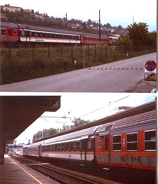

Località: trento
qui a Trento nel 1997 in composizione a interregionale E652- nA MDVE -nB sleeperette -4 nB MDVE -npBD MDVC (TE)
