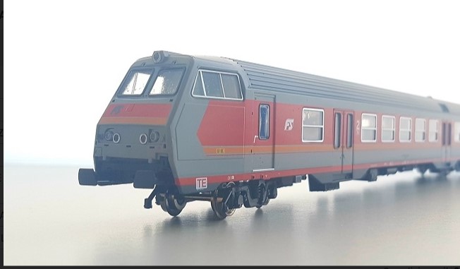

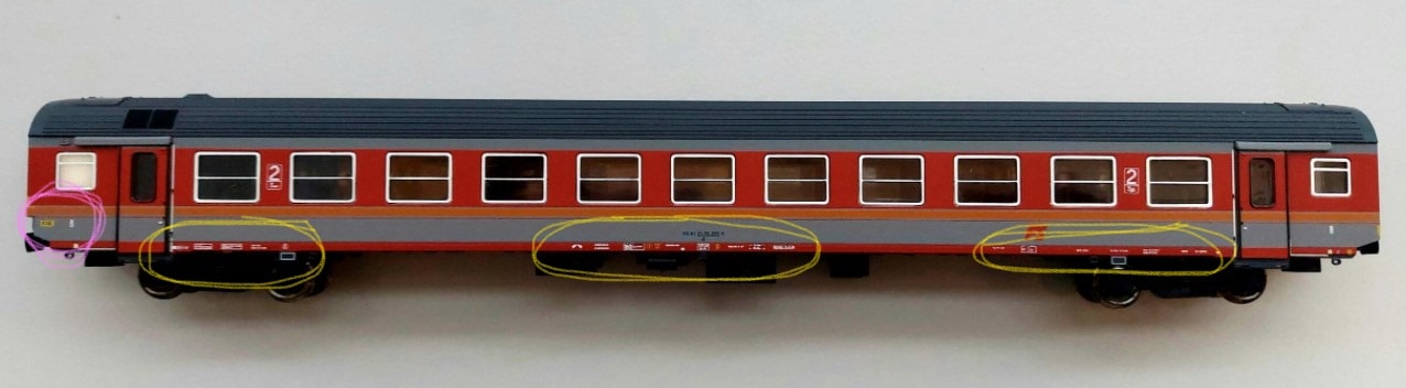

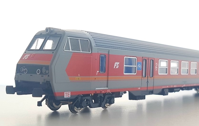

Grazie mille Antonio! Sì, dalla tua spiegazione, molto interessante, l'ideale sarebbero le versioni anni '90 ma con logo a losanga, per me fondamentale. Quindi opterei per i modelli di epoca IV a sto punto. Che ne pensi dei modelli Vitrains 3254 - 3255 - 3231? [tra l'altro se hai modo di osservare, le 2 pilota a catalogo (3231 e 3235) presentano minime differenze nella fascia fanali e nel colore della losanga... perché?].
Infine: per iscrizioni cosa intendi? Quelle cerchiate di giallo oppure quelle cerchiate di rosa? (In foto)

Per iscrizioni intendo quelle cerchiate di giallo, se fai caso negli anni '90 quelle all'estremità sinistra scomparvero quasi tutte.
Ho dato un'occhiata alle due vetture pilota proposte da Vitrains, per un'ambientazione anni '90 è sicuramente più adatta la 3235, che infatti è priva delle iscrizioni all'estremità sinistra del telaio.
Comunque se il tuo plastico è ambientato all'inizio degli anni '90 puoi mescolare entrambe le varianti.
