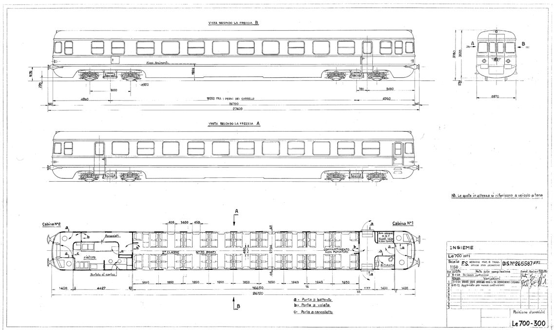

Sulla base di quanto da te descritto ho elaborato un disegno FS per raffigurare la planimetria dei Le 700.007-010, è corretta?
Questo è il figurino della serie 007-010, direi che corrisponde alla tua elaborazione.
Le 700 da 007 a 010 insieme rr.jpg [ 117.73 KiB | Osservato 2486 volte ]

Buonasera.
Questo è il disegno a cui facevo riferimento.
Noterete le differenze sostanziali con quelli pubblicati sui vari siti e sulle monografie.
Ad ulteriore completamento sarebbe necessario pubblicare la disposizione delle grate, delle griglie e dei portelli nel sottocassa ma non so come fare a ridurre gli originali.
Gianni

Grazie a tutti per le preziose informazioni!
Effettivamente tutte le pubblicazioni sono piuttosto lacunose e/o errate riguardo i rimorchi... :?
Gianni, se hai la possibilità di scansionare i disegni, anche un pezzo alla volta, posso provare a ricomporli e ridurli. Nel caso scrivimi per MP così ti do la mia email.

Questo invece è il disegno dei Le 530:
Le 530.jpg [ 230.34 KiB | Osservato 2387 volte ]
