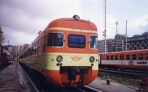

Da notare che il Le 108 romani avevano la livrea KIMBO completa, analogamente alle motrici, mentre i Le genovesi mantenevano la fascia dei finestrini arancione.
ALe940.jpg [ 99.62 KiB | Osservato 4400 volte ]
Con l'avvento della livrea XMPR ai complessi di ALe 801/940 in livrea KIMBO vennero riverniciati solo tetto e carenature (presumo in quanto si considerasse la livrea KIMBO integrale) e tali Le 108 genovesi si ritrovarono con tetto, porte e carene XMPR fascia mediana KIMBO e fascia dei finestrini arancione, un pasticcio completo!
