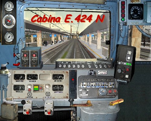

Dove si trovavano i principali comandi nella cabina (qui quella Navetta: http://www.trainsimhobby.it/Train-Simulator/Cabine/Cab_E424_N.jpg), per quelle a eccitazione composta, a 2 shunt, a 5 shunt e Navetta, in particolare la posizione della visualizzazione della combinazione motori serie/parallelo attiva (come in altre loco, durante l'usclusione del reostato la relativa spia lampeggiava e poi a reostato escluso diventava fissa?) e dei comandi degli shunt, del fischio, della tromba, dei tergicristalli, dei fari, della sabbiera, dei pantografi e dell'IR (con anche posizioni e colori delle relative spie nei casi previsti)?
