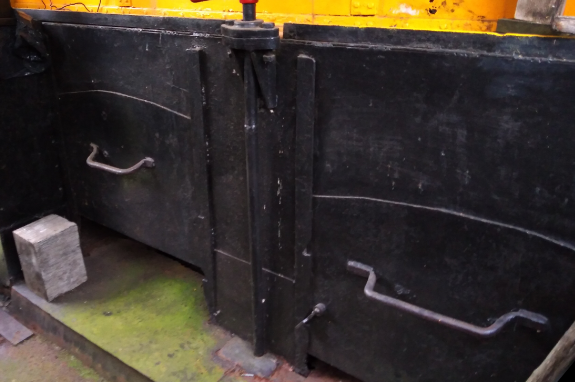

Cerco un' immagine frontale (non trovo disegni chiari) dello sportello cabina per il carico carbone sulle locotender, magari FS 835-880.

Se andrai a Primolano il 14 luglio, potrai fotografare direttamente nella cabina della 880.

Ecco una forto della parte interna della carboniera della 880 051

Molte grazie !
Ma quindi il carbone veniva prelevato con la pala dal pertugio centrale aprendo lo sportello sottostante filo calpestio ?
Anche la forma degli sportelli laterali, che si aprono alzandosi a ghigliottina, sembrerebbero atti al rifornimento, oppure a cosa servivano ?

735.277 ha scritto:
Molte grazie !
No il cabone viene prelevato solo dagli sportelli laterali, quello centrale è una cassetta per gli attrezzi, infatti è chiudibile con un lucchetto. Appena posso ti faccio le foto anche della 835.

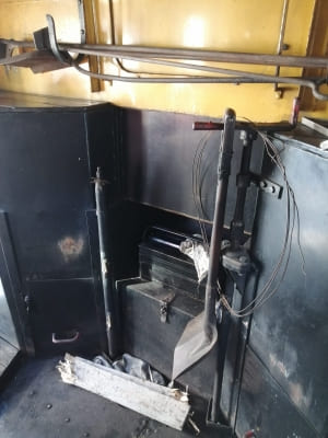

La "discussione" diventa sempre piu interessante sui diversi eventuali modi di disporre gli sportelli per il carico di carbone nei locotender . Allego l'immagine della carboniera SNFT n°1 delle Costruzioni Officine Meccaniche Saronno 1908 su licenza tedesca (che non ricordo) monumentata dal 1961 e di cui la ristrutturazione sembra ormai prossima. Lo sportello centrale sembra essere stato chiuso e non essendoci piu disegni e non conoscendo se vi siano immagini non è dato sapere come fosse strutturato in origine; le armadiature ai lati non sembrebbero per forma e altezza dal calpestio degli sportelli, troppo idonee al caricamento del carbone...
In attesa della cortese condivisione delle immagini della 835 e di ogni altro ben accetto contributo, ringrazio.

 Oggetto del messaggio: Re: Sportello carbone locotender
MessaggioInviato: mercoledì 3 luglio 2024, 18:31
Messaggi: 501
Località: Venezia
Buonasera,
Ecco gli sportelli gemelli delle 835.
Michele
Screenshot_20240703-192611~4.png [ 274.13 KiB | Osservato 6523 volte ]

Nelle 880 ma anche nelle 875 le casse carbone interne alla cabina sono coperte da un tappo in legno amovibile, pertanto su tali macchine è accessibili oltre che all'internoa nche dall'esterno, con l'unica eccezione delle 875 nate con cabina aperta e successivamente chiusa che non erano dotate della cassa crbone esterna sul retro della cabina. Nelle 835 invece la cassa carbone è accessibile solo esternamente.
