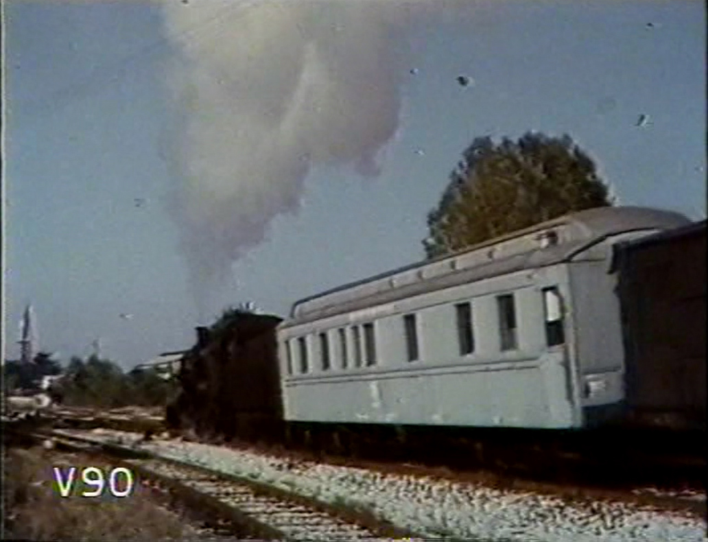

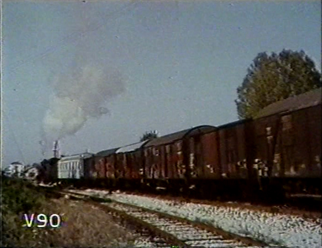

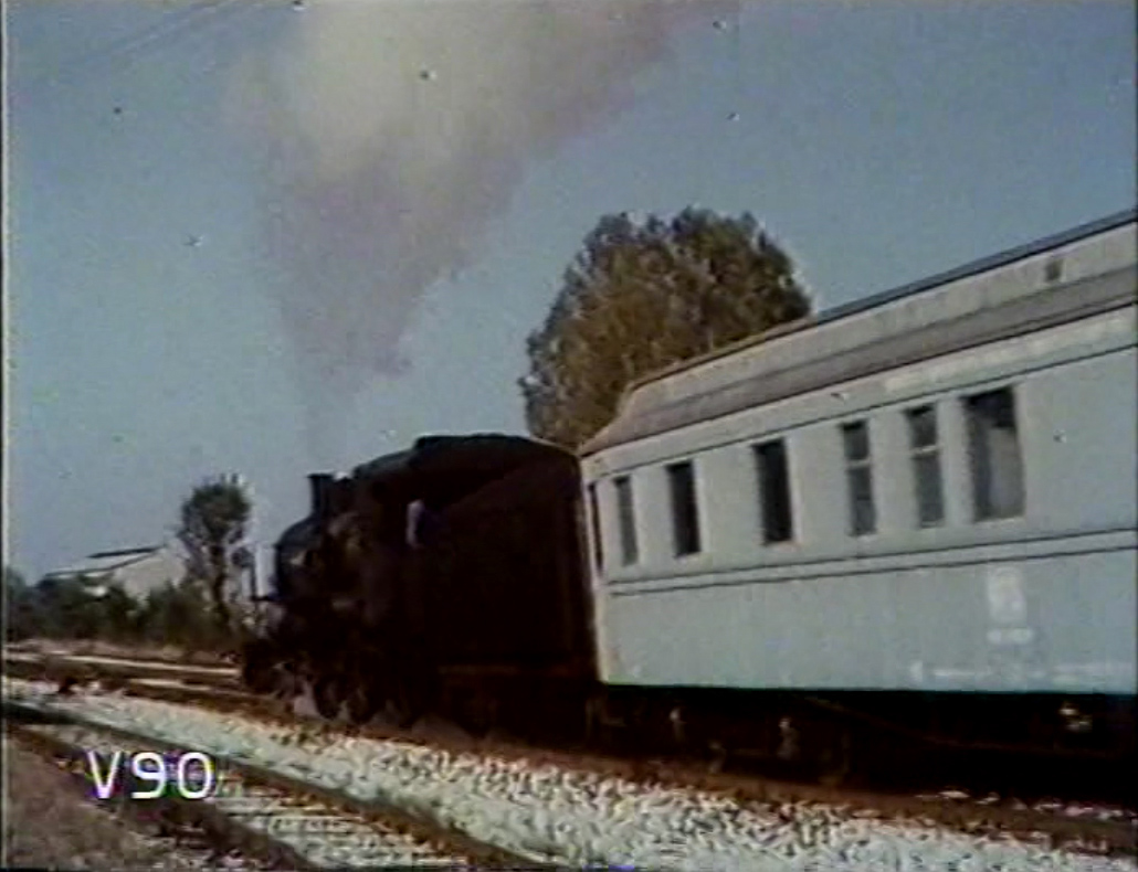

Ciao a tutti,
Rispolvero questo thread in quanto, riguardando il DVD "I treni del Cadore" di Video90, ho notato una breve sequenza in cui appare una delle carrozze di produzione americana. In quella parte del video si fa riferimento alle locomotive 625, purtroppo però non viene menzionato né il luogo né l'anno specifico (suppongo metà anni 60) della ripresa.
La livrea della carrozza in questione mi sembra chiaramente grigio cenere, con logo FS a televisore e marcatura al centro, ed è seguita da vari carri di tipo G. Qualcuno ha maggiori informazioni a riguardo?
Grazie in anticipo!

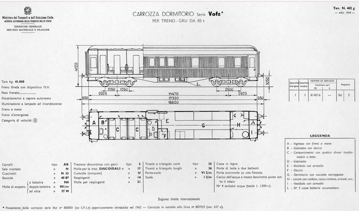

Direi trattarsi della Carrozza alloggio/dormitorio Vofz 814.016, tav. 442g/1964 assegnata dal 1968 al convoglio Gru con sede a Mestre..più che plausibile quindi la sua presenza in Cadore all'epoca del filmato..Traggo dal Bollettino FIMF n.366... (Articolo di Andrea Chiapponi dedicato alla Gru a Vapore Fs Gruz 820907 assegnata a Mestre) ".... veniva dal convoglio gru di Milano, dove venne sostituita nel 1968 dalla 6083 99-29 000 (ex Bz 30.069). A Mestre fu presente almeno fino al 1973; a fine 1977 era a Cagliari in sussidio al locale Ferrotel, vide uso sempre più saltuario, finì accantonata all’aperto subendo forte degrado e nel 1990 ne fu disposta la demolizione. I volontari di “Sardegna- vapore” fecero effettuare un sopralluogo tecnico per asseverare la presenza di amianto - riscontrato nel solo locale caldaia e nel rivestimento di tubature esterne - sperando in una sua conservazione storica. Purtroppo all’inizio del 2008 la carrozza entrò in Squadra Rialzo ) per un riordino dei carrelli preliminare al suo trasferimento su rotaia del 14/03/2008 alla Keller di Villacidro per demolizione; una successiva proposta di re stauro storico naufragò per le infauste vicende dell’azienda......."

Mi permetto di intervenire per ringraziare Andrea84 delle immagini postate.
Quanto alla datazione del video, siamo negli anni '70 (penso verso metà) perché a Mestre (da documenti fotografici) la Vofz nel 1971 recava ancora la marcatura "FS Italia" mentre nel 1973 aveva già il logo "TV" e la marcatura centrale; solo a partire dal 1977 è documentata la sua presenza a Cagliari ma non mi è comunque riuscito di appurare la data precisa del suo trasferimento in Sardegna.

Ringrazio merlotrento e Andrea Chiapponi per gli ulteriori contributi :)
Mi sorge una curiosità: capisco che questa carrozza fosse assegnata al treno Gru con sede a Mestre, ma nella foto la si vede in composizione a carri merci ordinari. È possibile quindi che venisse utilizzata anche singolarmente, ad esempio per alloggiare temporaneamente operai o tecnici FS durante i lavori su una tratta?

Andrea, la tua ipotesi è più che plausibile; dopo il 1973 non sappiamo quando la gru fu dismessa, ma sappiamo che la carrozza nel 1977 era a Cagliari proprio in funzione di alloggio-dormitorio per squadre operai...
Nulla di strano che prima di finire in Sardegna abbia svolto in Veneto lo stesso ruolo - per un periodo forse breve.
Se si riuscisse a datare il filmato...
