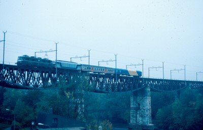

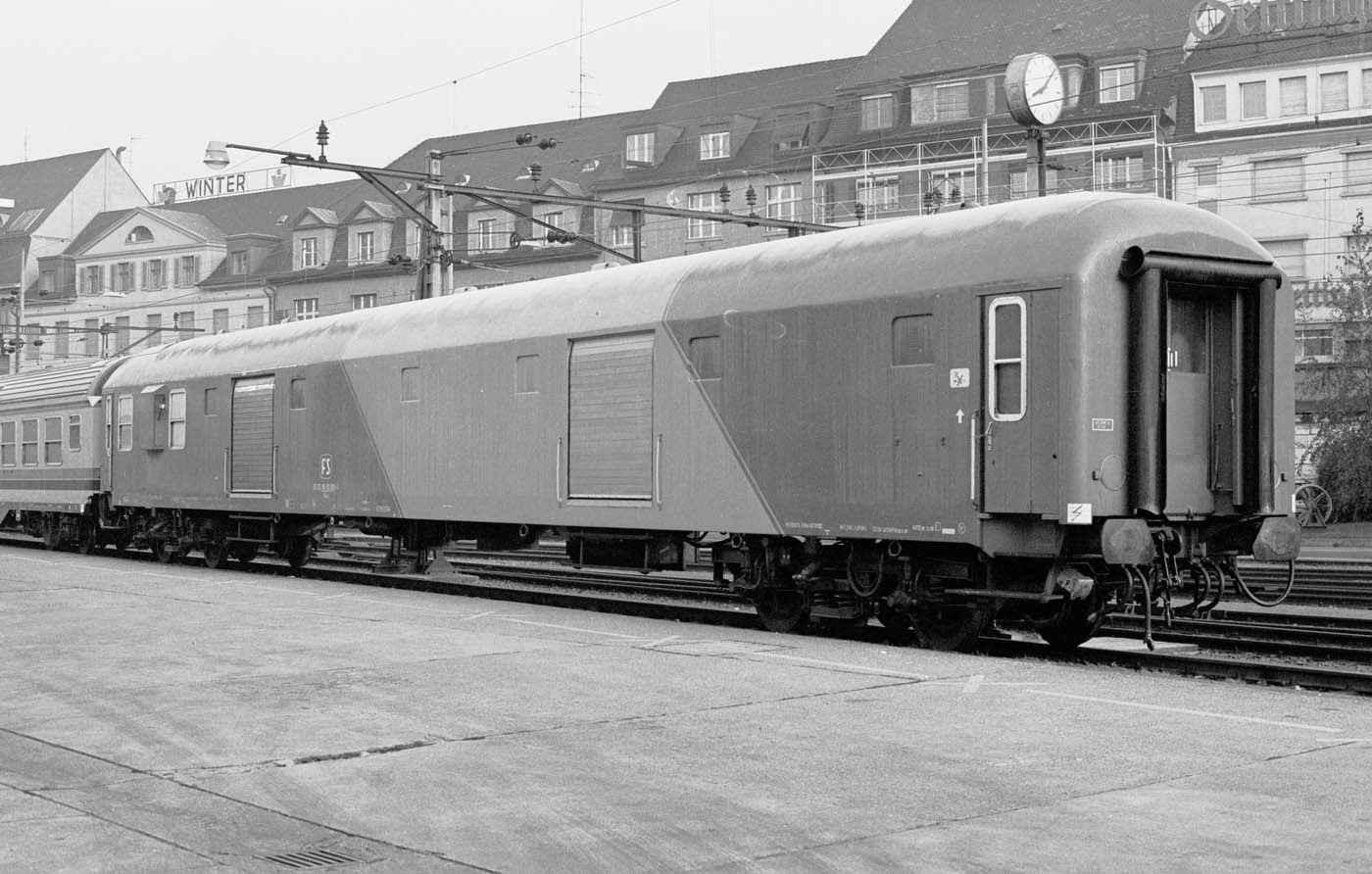

buongiorno ho trovato questa foto su un sito svizzero e purtroppo e' in bianco e nero
che colorazione e' ?
Immagine WhatsApp 2025-05-02 ore 16.52.52_c9197227.jpg [ 113.24 KiB | Osservato 9740 volte ]
qualcuno ne sa di piu'
grazie
 Oggetto del messaggio: Re: bagagliaio in bianco e nero
MessaggioInviato: venerdì 2 maggio 2025, 18:12
Nome: Fabrizio
Iscritto il: mercoledì 22 febbraio 2012, 16:51
Messaggi: 164
Località: Palermo-Gallarate
È il bagagliaio mostre Vmos 60 83 99 70 000.
La livrea era blu con bande diagonali gialle.
Fabrizio

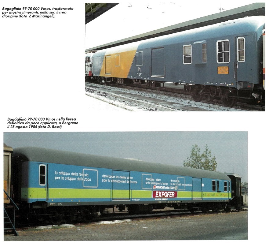

Del modello reale c'è una bella foto su un numero di iTreni oggi (credo il 105 del giugno 1980) appena riesco la cerco e la posto
Santino
MessaggioInviato: mercoledì 7 maggio 2025, 18:21
Messaggi: 656
confermo quanto scritto da san_tino, su iT 105 ci soNo un paio di foto sia in livrea giallo/blu che in una delle altre livree che ha ricevuto, inizialmente ha anche avuto una colorazione tendente all'arancione con righe blu, è stato anche in composizione all'AGRICOLTRENO in una livrea Rosso Fegato con la scritta CARROZZA ESPOSIZIONI

Ecco le foto pubblicate su iT105 con le relative didascalie
Bagagliai Vmos_exDz.jpg [ 210.85 KiB | Osservato 5040 volte ]

1978-1980
Nel 1978 il bagagliaio 51 83 95-70 026 viene trasformato in 60 83 99-70 000 Vmos, presumibilmente dalla FERVET (Fabbricazione E Riparazione Vagoni E Tramway) nello stabilimento di Castelfranco Veneto. La livrea è arancione con bande blu, e scritta "Mostra Viaggiante FS":
https://www.photorail.it/forum/index.ph ... w;id=22928
1980-1982
In questo periodo la livrea passa a blu-giallo, ma per il momento è difficile riuscire a identificare una data più precisa.
1982-1984

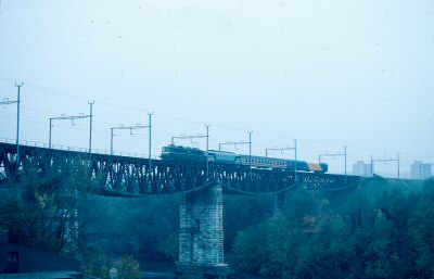

Le prime foto che sono riuscito a reperire in livrea blu-giallo risalgono al 29 ottobre 1982, in occasione della mostra Eisenbahn 82:
https://www.hrohrer.ch/railways/pictures/15/15206.jpg
https://www.hrohrer.ch/railways/pictures/15/15207.jpg
Dato che anche la foto postata da hupac è ambientata in Svizzera, è plausibile che lo scatto risalga allo stesso periodo e allo stesso evento.
Il Vmos è stato utilizzato anche in occasione della Festa nazionale dell’Unità a Reggio Emilia, 1-18 settembre 1983:
https://www.archiviofondazionefs.it/Fot ... dcb397fa0a
Per quanto riguarda la foto presente su iTreni n.105, postata da Santino, non c'è invece alcuna indicazione in merito alla data.
1985-1990
La livrea cambia nuovamente: base azzurro cielo e fascia orizzontale verde pisello contornata di filetti bianchi. La foto postata da Santino è datata 28 agosto 1985, e la didascalia specifica che la livrea era stata da poco applicata. Inoltre, secondo il sito Dentro le Mura di Valest Elor, questo schema viene mantenuto fino al 1990.
1990-1996
Non è chiaro che livrea abbia assunto successivamente. Reostatica accennava di averlo visto in livrea rosso fegato con la scritta CARROZZA ESPOSIZIONI in composizione all'AGRICOLTRENO. Dal libro di Voltan risulta che sia stato ritrasformato in 92-78 dal 1996.

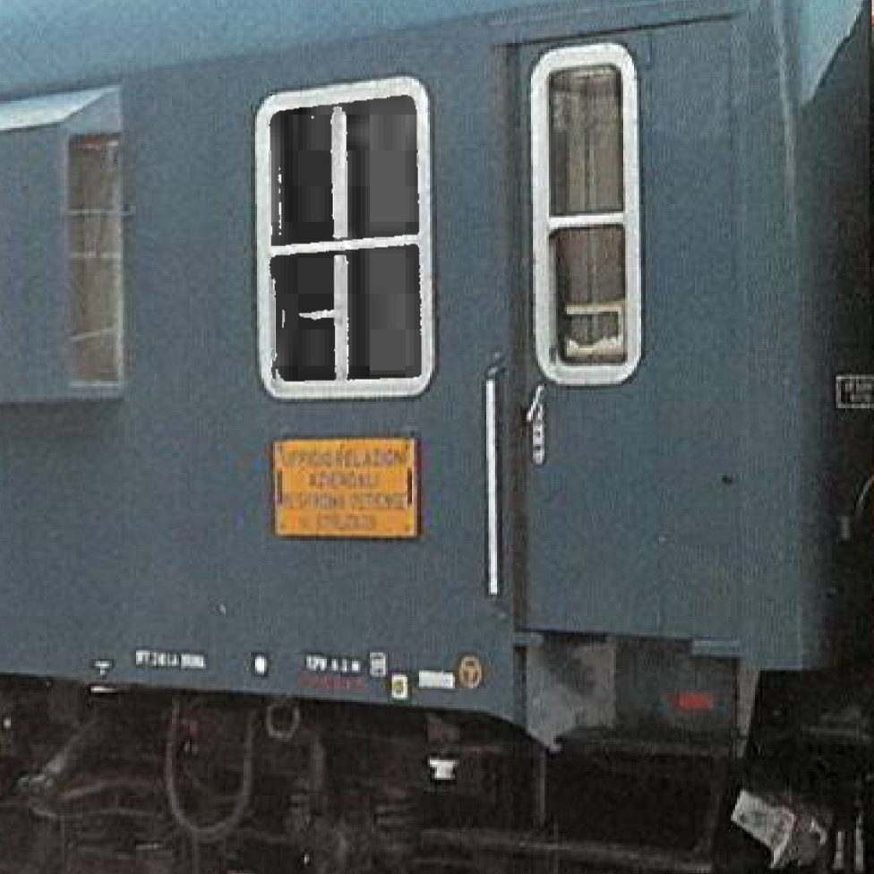

Infine, vi lascio con un paio di domande:
1. Ho notato che il bagagliaio non presentava i triangoli bianchi indicanti il solo riscaldamento elettrico, nonostante la marcatura indicasse chiaramente la presenza del solo riscaldamento elettrico a 3 tensioni (RIC). È possibile che per i veicoli di servizio non fosse previsto l'utilizzo di questo contrassegno?
2. Qualcuno riuscirebbe a decifrare cosa c'è scritto nelle ultime due righe della tabella di percorrenza? Nelle prime mi sembra abbastanza chiaro: "Ufficio Relazioni Aziendali".
IMG_20251002_191352.jpg [ 239.02 KiB | Osservato 4937 volte ]
