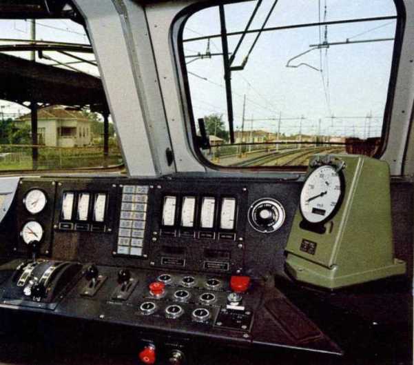

Grazie Andrea per l'interessante sommario riguardante i primi passi dell'assetto variabile in Italia.
Per chi si sentisse stimolato ad una ricerca ancora piú approfondita consiglio le seguenti pubblicazioni:
- "Gli elettrotreni ad assetto variabile" dell'architetto Giovanni Klaus Koenig, Valerio Levi Editore, 1986;
- "I treni FIAT" dell'Ingegner Oreste Santanera, Automobilia 1997, giá Direttore dell'Ufficio Studi e Progetti della FIAT Materfer (poi FIAT Ferroviaria Savigliano) ai tempi degli sviluppi dei progetti Y0160 ed ETR 401.
Allego una foto della cabina di guida dell'Y0160.
Buon proseguimento a tutti da Giovanni
