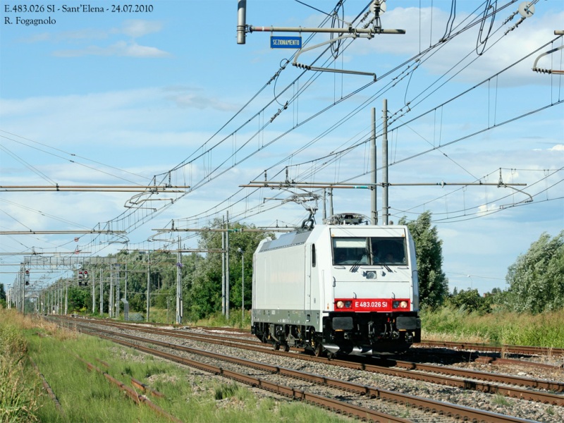

Ho trovato questa foto; questa è una E 483, le stesse di Arenaways, e monta uno schunk. Se vai sui numerosi siti fotografici, qualcosa trovi di certo,
Spero di esserti stato di aiuto, ciao.

Infatti il pantografo è esattamente quello montato sulle 412 salvo la verniciatura che qui è in grigio metallizzato invece del rosso delle 412.Ovviamente anche le 484 montano in posizione interna gli stessi pantografi.

quindi d base WBL 85/3?
analizzando i 2 pantografi s vedono delle piccole differenze, per esempio nella E 412, l'asta posteriore che permette al pantografo d alzarzi è singola, nella traxx è doppia
grazie cmq per le dritte!
 Oggetto del messaggio: Re: pantrografi traxx
MessaggioInviato: venerdì 4 febbraio 2011, 17:39
Iscritto il: giovedì 12 gennaio 2006, 9:37
Messaggi: 2170
Esatto,il tirante differisce leggermente.

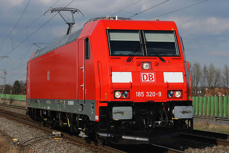

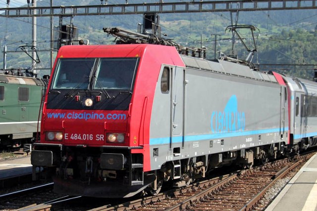

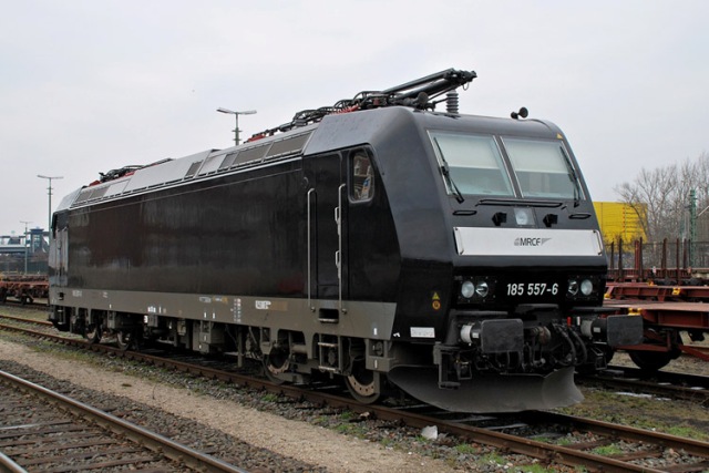

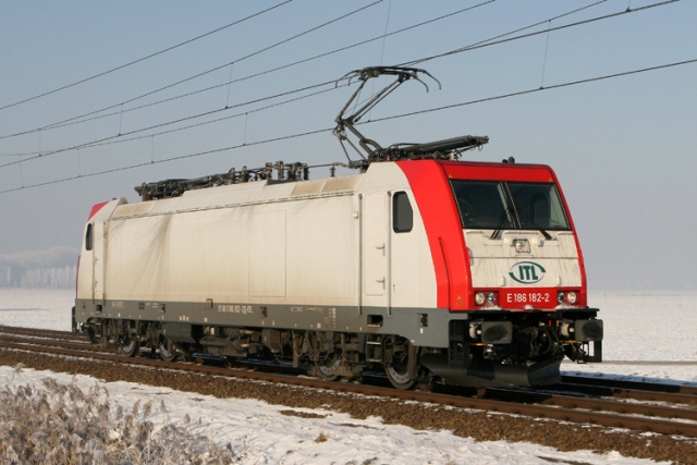

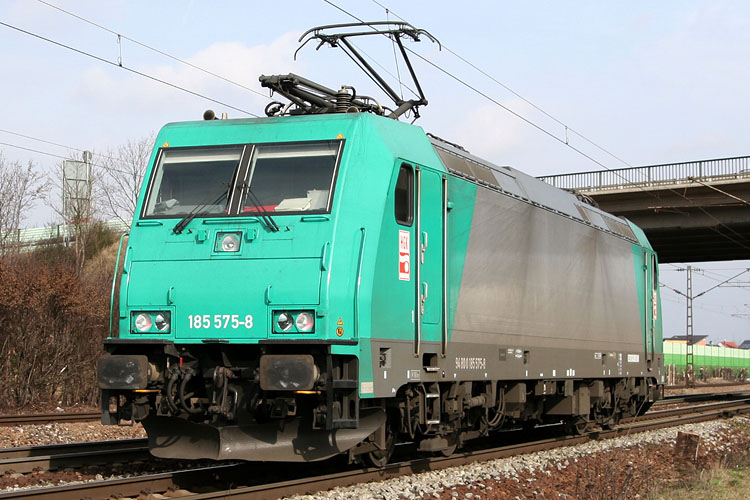

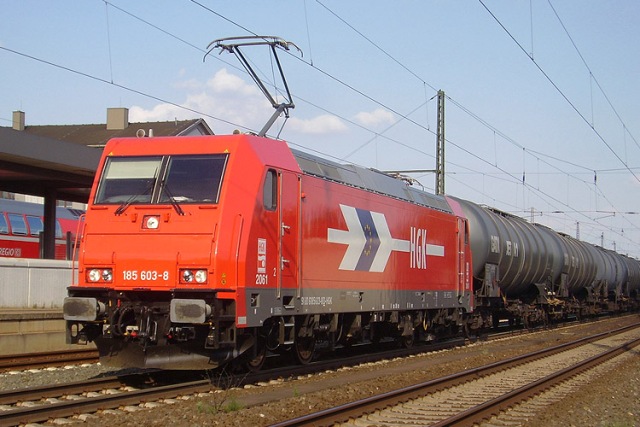

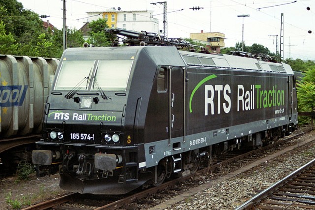

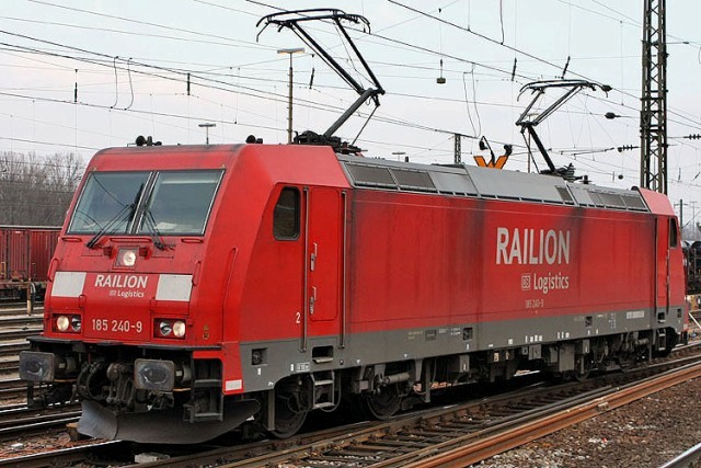

Pantografi per tutti i gusti sulle bombardier (traxx) :wink: :wink: :wink: :wink:
bomb_34412_54.jpg [ 127.41 KiB | Osservato 2763 volte ]
bomb_34212_52.jpg [ 98.88 KiB | Osservato 2763 volte ]
bomb_34198_51.jpg [ 118.27 KiB | Osservato 2763 volte ]
bomb_34136_51.jpg [ 123.04 KiB | Osservato 2763 volte ]
bomb_34135_53.jpg [ 105.9 KiB | Osservato 2763 volte ]
bomb_34009_51.jpg [ 90.22 KiB | Osservato 2763 volte ]
bomb_33786_54.jpg [ 85.13 KiB | Osservato 2763 volte ]
bomb_33766_52.jpg [ 102.53 KiB | Osservato 2763 volte ]
