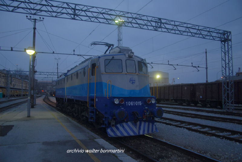

Locomotiva HZ 1 061-015 con un treno proveniente da Zagabria in sosta a Jordani pressi di Fiume.
Scusami se ti correggo le locomotive HZ 1061-SZ 362 ( ex JZ 362 ) costruite dalla ASGEN S.GIORGIO, derivano grossomodo su progetto dalle locomotive FS E.646/E.645 di prima serie con differenti particolari costruttive e tecniche per le linee della Croazia alimentate a 3Kv.
..... :) :) :) ISTRIA MIO AMORE
HZ-1_061_015-JordanipressidiFiume-2011-03-02-TTforumrotabili.wb.jpg..jpg [ 101.34 KiB | Osservato 2318 volte ]

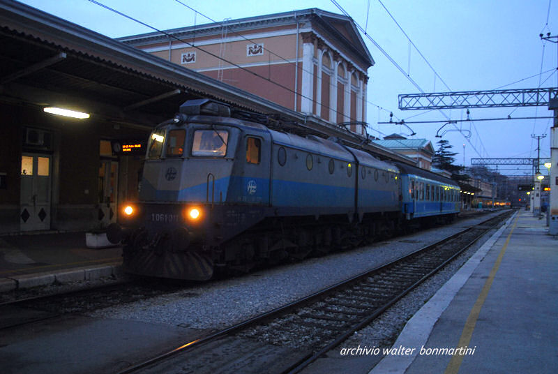

HZ 1 061.015 in manovra dopo essere stata tagliata ( distacata) dal treno proveniente da Zagabria
Fiume Stazione
HZ-1_061_015-Fiumestazione-2011-03-02-TTforumrotabili.wb.4jpg. copia.jpg [ 75.78 KiB | Osservato 2306 volte ]

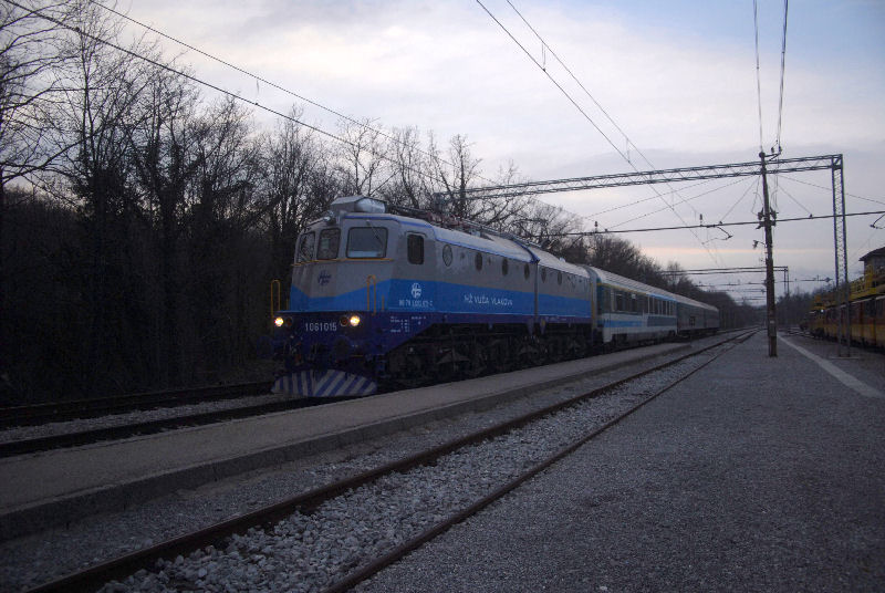

HZ-1 061.011 in sosta a Fiume.
HZ-1_061_011-Fiume-2011-03-02-TTforumrotabili.wb.jpg. copia.jpg [ 84.59 KiB | Osservato 2294 volte ]
