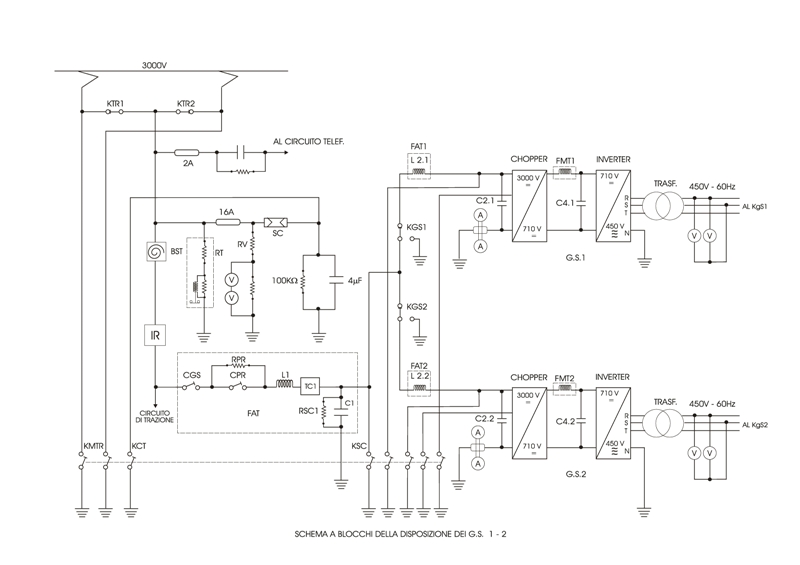

come possiamo vedere dallo schema, (sotto) la derivazione dell’alimentazione del convertitore, si trova a valle dell’I.R.; poi abbiamo la valvola fusibile da 160 Ampere, proseguendo incontriamo il Filtro Alta Tensione (FAT) con il contattore di inserzione (CGS) , il contattore di precarica (CPR) con la relativa resistenza di precarica (RPR), l’induttanza L1 e il condensatore C1. Completano il filtro d’ingresso il contattore e la resistenza di scarica CSC 1 e RSC 1. Incontriamo il primo stadio del convertitore “l’inverter monofase” , il trasformatore, il raddrizatore con il filtro di livellamento L3 e C4, con il contattore e la resistenza di scarica CSC 2 e RSC 2, infine il secondo stadio di conversione che trasforma la tensione continua livellata in alternata trifase…….vediamo come funziona sempre prendendo come riferimentolo schema;
Schema elettrico GS Ansaldo da 180 Kva.jpg [ 89.31 KiB | Osservato 7438 volte ]
A locomotiva completamente abilitata bisogna chiudere l’interruttore GS sul banco di manovra ( ex int. MA) adesso se:
la tensione di linea è superiore a 2000 Volt;
le batterie del circuito di comando hanno una tensione superiore a 18 Volt;
Il commutatore carichi in corridoio è in posizione 1;
stotz chiusi
- I.G…………interruttore generale trifase
- IVGS………interruttore ventilatori gruppo statico
- ICL………...interruttore(a bassa tensione) consensi logica di controllo
- IPP………...interruttore(a bassa tensione) positivo privilegiato controllo
- IAS………...interruttore(a bassa tensione) alimentatore stabilizzato
- IGS………...interruttore(a bassa tensione) protezioni contattori CGS e CPR
- ICSC……… interruttore(a bassa tensione) protezioni contattori CSC1 e CSC 2
- ICMT………interruttore(a bassa tensione) commutatore bitensione 1500/3000 in posizione 3000,

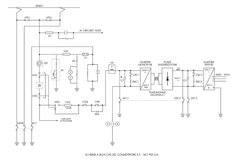

Convertitori statici A.R.S.A. (alimentatore ridondante per i servizi ausiliari)
Schema GS A.R.S.A..jpg [ 112.1 KiB | Osservato 7438 volte ]
Per l'alimentazione dei servizi ausiliari sono in opera due convertitori statici .ARSA» della potenza di 120 KV A ciascuno, che erogano una tensione di 450 Vcc a 60 Hz.
I convertitori in oggetto constano di due stadi di conversione come di seguito specificato:
a) stadio AT (cc-cc) ha la funzione di abbassare e stabilizzare la tensione di linea a 710 Vcc in modo indipendente dal valore della tensione di linea stessa (1200+4000 V) e del carico di uscita. Per tale funzione viene utilizzato un .CHOPPER. del tipo a spegnimento spontaneo;
b) stadio MT (cc-ca) ha la funzione di convertire la tensione continua (710 Vcc) in uscita dal primo stadio in tensione alternata trifase (450 Vca - 60 Hz).
Per tale funzione viene utilizzato un inverter trifase che, lavorando con tensione e
frequenza variabili, consente l'inserzione dei carichi contemporaneamente impedendo che venga superata la potenza massima del convertitore.
Sulla locomotiva esistono 2 linee trifasi fra loro indipendenti. Ciascun gruppo statico può comunque alimentare, in caso di necessità, tutte le utenze della locomotiva. In caso di avaria ad uno di essi à perciò possibile continuare il servizio dopo aver commutato i carichi sul gruppo efficiente con le modalità indicate appresso.
