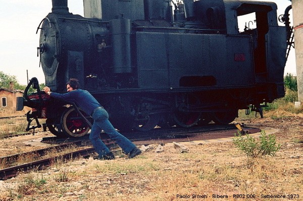

Sicuramente il macchinista nella foto sapeva e forse ancora oggi lo ricorda quanta nafta occorreva.
Nella foto la R302 006 a Ribera - Settembre 1973
R302.jpg [ 99.59 KiB | Osservato 2543 volte ]
