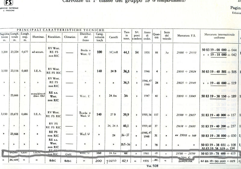

Carrozze di prima classe del gruppo 19 ( 9 compartimenti )
Dal libro ufficiale FS edizione 1980
Dal mio archivio:
Vetture tipo _ Y _.forum2GTT.archivioWalterBonmartini.01...jpg [ 88.08 KiB | Osservato 3689 volte ]
