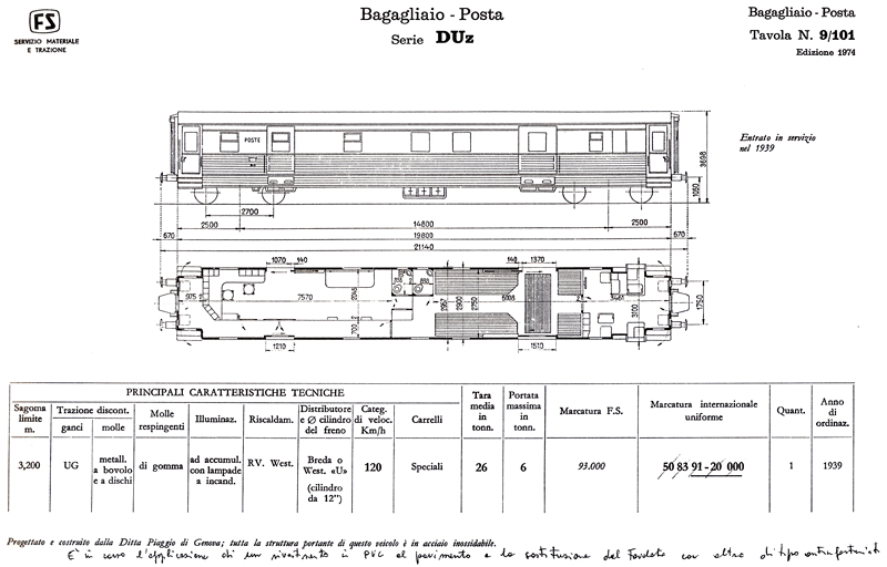

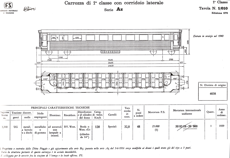

Cerco disegni delle carrozze e bagaliaio (mi pare che il bagagliaio esista ancora)delle carrozze FS costruite dalla Piaggio in acciaio inox....C'è qualcuno che mi può aiutare?

Ecco qui. Consiglio anche gli ottimi due libri sulle carrozze editi a suo tempo dalla 2G.
DUZ.jpg [ 174.02 KiB | Osservato 5617 volte ]
AZ.jpg [ 200.83 KiB | Osservato 5618 volte ]

Ti ringrazio moltissimo!!!!!!Proprio quelli che cercavo!!!!Mi procurerò anche i libri...ancora grazie!!!
