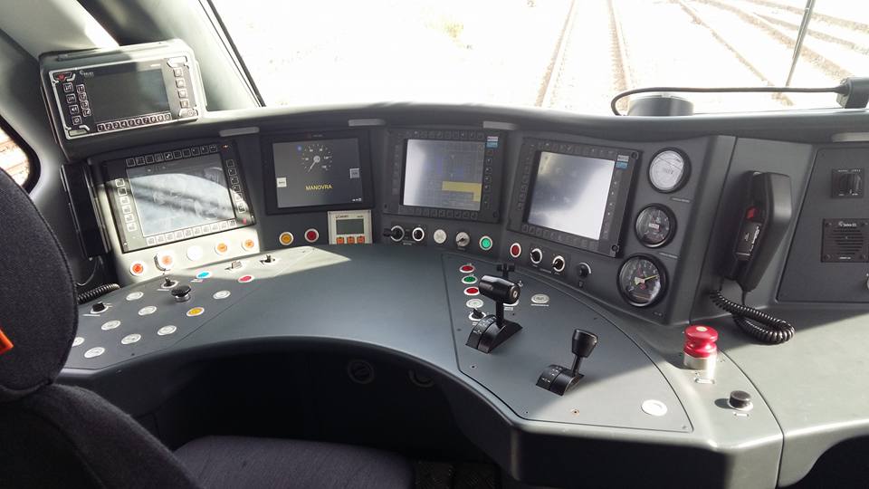

Salve,
qualcuno cortesemnte potrebbe spiegarmi il funzionamento delle due leve presenti sul banco dell'atr 220?
Nello specifico, con quale si trazione e si attiva la frenatura elettrica?
Quale è il freno continuo?
Grazie in anticipo per le risposte

Le Swing dovrebbero essere a trazione idraulica, la leva piccola a destra potrebbe controllare il motore diesel mentre quella a sinistra la trazione idraulica, compresa la frenatura . Da qualche altra parte dovrebbe esserci la leva della frenatura pneumatica.

La leva centrale piccola dovrebbe trazionare e frenare (in avanti trazione, centro nullo, indietro frenatura) e la leva piccola non saprei

Stando alla logica dei banchi unificati quella piccola dovrebbe essere l'impostazione del senso di marcia. Il freno continuo normalmente si trova a sinistra. Non visibile nella foto.
