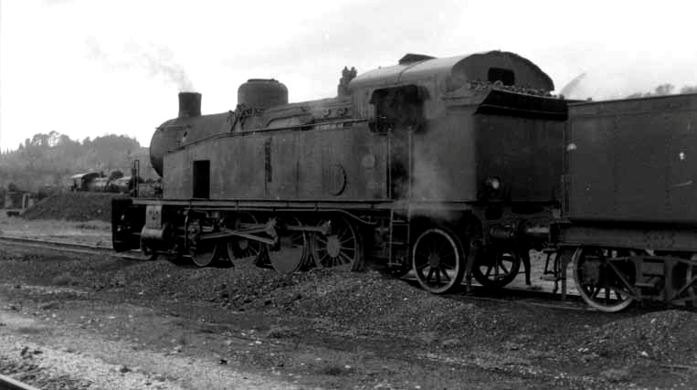

Vorrei modificare la mia 940 018 e dotarla del rialzo della carboniera, così come l'aveva al vero (vedere foto).
Ma ho un dubbio e vorrei che qualcuno mi venisse in aiuto.
Che devo fare ai finestrini posteriori? parlo dei due piccoli, laterali, e di quello aperto, più grande, in posizione centrale.
Quelli piccoli vanno accecati? E il finestrone grande??? perché se restava tutto aperto, al vero, il carbone sarebbe penetrato in cabina, a carbonaia colma.
Ancora una cosa: i due portelloni superiori venivano tolti o restavano sempre alzati? e si sollevavano verso la cabina o verso i respingenti, insomma: da quale parte erano incernierati?
Lo so che col carbone posso ricoprire quasi tutto, ma non vorrei fare la carbonaia stracolma. E rimarrebbe sempre il quesito del finestrone centrale, che sarebbe sempre parzialmente in vista.
Prima di mettermi all'opera attendo suggerimenti. Grazie!!!

Rinnovo l'appello. Il rialzo è quasi pronto, ma prima di metterlo sulla loco vorrei sapere cosa devo fare ai finestrini posteriori. Soprattutto a quello grande, centrale, normalmente senza vetro.

Messaggi: 1768
Dalle foto che feci alla 18 non si riesce a vedere com'era la parte posteriore e i finestrini. Però ho foto della 22 prese in rete dove si vede chiaramente che i finestrini piccoli e quello grande centrale sono chiusi. Pero da racconti fatti da alcuni macchinisti ho sentito dire che quello centrale su alcune macchine veniva lasciato aperto per permettere l'uso più agevole dei lunghi ferri per la manutenzione del fuoco e del forno.

Messaggi: 2182
Grazie, Giancarlo. Di sicuro "accecherò" i finestrini piccoli. Per quello grande prenderò una decisione, in mancanza di notizie certe.

Tornando alla domanda sulle cerniere dei coperchi della carbonaia, dalla foto che allego, anonima e trovata in rete, si vede chiaramente che i coperchi si aprono lato cabina.

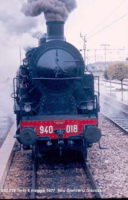

Ti mando anche queste due foto del frontale della 018, fatte ambedue in occasione del treno speciale Roma-Terni-Aquila-Sulmona-Roma fatto l'8 maggio 1977. Una è mia e l'altra dell'amico Valerio Varriale.
