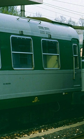

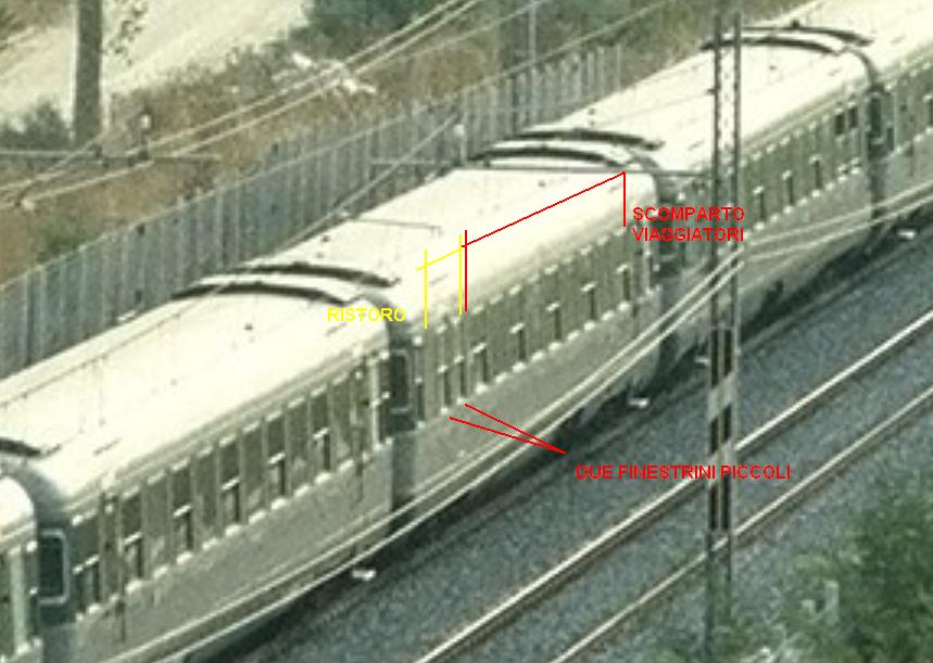

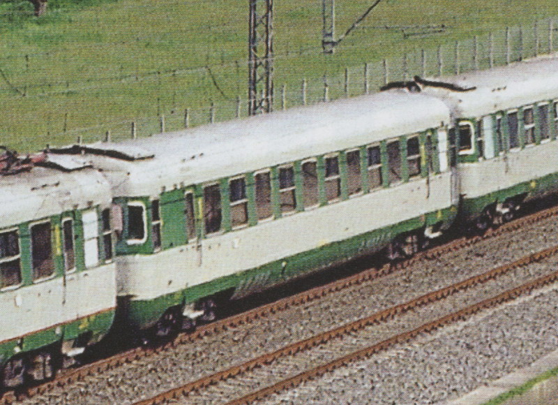

Ho notato in alcune foto, prima in Veneto (1997, Pepe) e poi in Sicilia (2000, Paolini), un rimorchio che nelle didascalie delle foto è numerato Le700 007 (in qualche foto compare anche un presunto 008 con caratteristiche analoghe).
Paolini_2000.JPG [ 15.76 KiB | Osservato 8632 volte ]
Tale rimorchio ha caratteristiche simili ai Le480 dotati di cucina:
- è dotato di porta d'accesso in cabina posteriore,
- non ha il vestibolo posteriore,
- ha quattro finestrini apribili in corrispondenza del corridoio all'altezza della "cucina",
Pepe_1997.JPG [ 38 KiB | Osservato 8632 volte ]
A differenza dei Le480 ha però:
- aeratori sopra i finestrini del tratto di corridoio,
- non ha il camino,
- ha il coperchio del vano degli impianti Aria Condizionata anche sopra l'estremità posteriore,
- dal lato "cucina" parrebbe avere solo due finestrini piccoli (vedi foto sottostante)
dettaglio lato cucina 1.JPG [ 71.89 KiB | Osservato 8632 volte ]
Il rimorchio in questione dovrebbe appartenere alla terza serie di ALe 601 in quanto ha i finestrini delle porte frontali piccoli.
Tali caratteristiche non corrispondono né ai disegni dei Le 700, né a qualunque altro disegno in mio possesso... qualcuno sa di che rimorchi si tratti?

Buongiorno a tutti.
Le caratteristiche illustrate corrispondono, senza ombra di dubbio, ad un rimorchio di seconda classe adibito al servizio ristoro appartenente alla terza serie di costruzione del gruppo ALe 601 immatricolati con la sigla Le 700 da .007 a .010 e ne seguivano integralmente le caratteristiche costruttive con velocità massima di 200 Kmh.
La cassa richiama le coeve rimorchiate ristorante Le 420 di prima classe. Dotate dell'impianto dell'aria condizionata offrivano 70 posti su 9 moduli (finestrini) su file da otto posti, mancava un posto in corrispondenza della porta di accesso all'unico vestibolo ed uno dalla parte opposta con accesso ad un corridoio di lunghezza ridotta (due finestrini del tipo apribile) rispetto a quella dei rimorchi Le 480 e Le 420 (quattro finestrini del tipo apribile). La cambusa era di dimensioni ridotte, nella stessa posizione delle cucine dei rimorchi ristorante, con all'esterno due finestrini di dimensioni ridotte, del tipo apribile, simili a quelli dei WC. Purtroppo nessuno degli articoli dedicati al gruppo ALe 601 ha pubblicato i disegni del gruppo, anzi su alcuni figurini viene ripetuta la stessa pianta di quelli numerati da .001 a .006, esternamente identici ai rimorchi Le 780 da .001 a 013, con la cambusa ricavata su due lati occupanti un modulo da otto posti adiacente ad uno dei vestiboli di accesso.

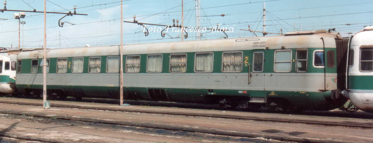

Nel 1999 ho fotografato il Le 700 008 nel deposito di Messina, non so se può essere utile.
700-008Me_Bloisi.jpg [ 268.96 KiB | Osservato 8243 volte ]
 Oggetto del messaggio: Re: ALe 601 rimorchio misterioso
MessaggioInviato: giovedì 10 marzo 2022, 23:36
Messaggi: 2196
Ciao!
Fantastica, era proprio la foto che mancava per definire le fattezze di tali rimorchi!
Grazie mille!

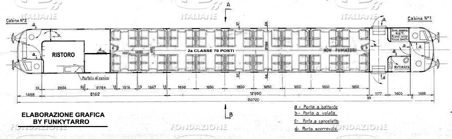

Ciao!
Sulla base di quanto da te descritto ho elaborato un disegno FS per raffigurare la planimetria dei Le 700.007-010, è corretta?

Buongiorno.
Confermo.
Sul disegno FS, non riesco a presentarlo per l'eccessiva grandezza (è in scala 1:50), ci sono anche quelli delle fiancate esterne. Riesce a pubblicarle?
Per "reostatica" il rimorchio Le 700.003 di cui accenna appartiene alla prima serie modificata. L'aspetto della cassa, prima della trasformazione, era identico a quelli di prima classe Le 601 con la differenza che tutti i finestrini erano del tipo apribile. Non conosco la disposizione delle nuove apparecchiature interne mentre l'aspetto esterno non dovrebbe aver subito modifiche.
Gianni
