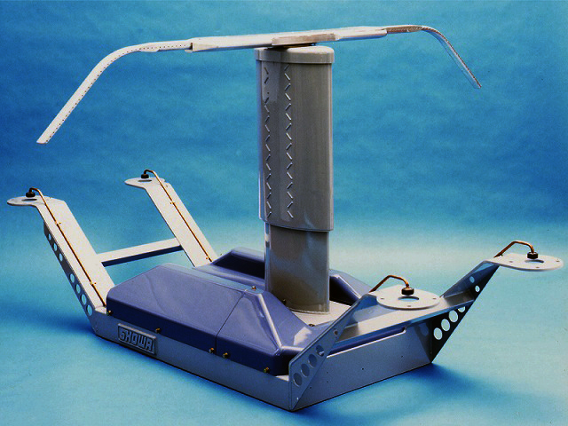

per illustrarvi un pantografo moderno e supertecnologico, anche se siete sicuramente tutti ben informati:
:o

Per direttissimo: cos' è quel coso e perché è fatto così, un pantografo AV giapponese?
si è il panto di un shinkansen supertecnologico suppongo a spinta controllata da computer.
piccoli e numerosi, gia il primo shinkansen avava pantografi piccoli su sede rialzata.
anche questo è figo:
