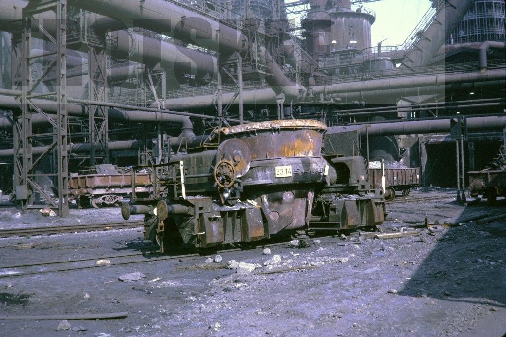

Altro tipo di trasporto.
alberto
Scene Krupp Rheinhausen 1971.jpg [ 156.77 KiB | Osservato 16887 volte ]
