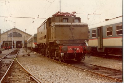

forse era la 183 anche lei in quei anni molto utilizzata nella zona di Lecco
Copyrigt-E.626.183.DLLecco.forum2G016.jpg [ 33.73 KiB | Osservato 7364 volte ]
Ultima modifica di E.636.082 il martedì 20 ottobre 2015, 20:58, modificato 1 volta in totale.

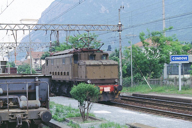

Qui sotto allego la foto di una E626 presa a Condovè nel 1987 da Paolo Burdizzo.
E626 P SN Condove 05.1987 by Paolo Burdizzo.jpg [ 122.57 KiB | Osservato 6935 volte ]
Per chi conosce le caratteristiche costruttive delle E626 è evidente che il lato ripreso è il lato posteriore sinistro della macchina.
La foto è un po' mossa, ma è leggibile la cifra delle unità del numero di serie: è un 4, che non è coperto dalla tabella posta sul gancio.
Secondo me le caratteristiche costruttive visibili permettono di stabilire che si tratta della E626.204.
Diversi i motivi per cui giungo a questa conclusione: c'è infatti la presenza contemporanea di quattro caratteristiche costruttive essenziali:
1.targhe del costruttore CGE-OM (due targhette più sottili ai lati della targa FS centrale)
2.presenza delle due asole accecate longitudinali sul lato frontale del telaio (immediatamente sotto l'avancorpo)
3.presenza sul frontale dell'avancorpo degli sportelli di ispezione larghi
4.mancanza del REC
Ora, la CGE-OM ha costruito i seguenti lotti:
001-003: nessuna unità con numero finale 4 inclusa in questo lotto (sono tre unità di I serie ricostruite come quelle di III/IV serie)
030-044: escluse le unità 034, 044 in quanto rimaste alla Jugoslavia dal 1945
165-179: esclusa la unità 174 in quanto sull'avancorpo posteriore aveva gli sportelli di ispezione stretti
195-206: la unità 204 aveva tutte e 4 le caratteristiche citate visibili nella foto, quindi è compatibile
255-258: nessuna unità con numero finale 4 inclusa in questo lotto
284-298: escluse le unità 284, 294 in quanto non avevano le asole longitudinali accecate sul lato frontale del telaio e avevano il REC
330-345: escluse le unità 334, 344 in quanto non avevano le asole longitudinali accecate sul lato frontale del telaio
429-448: escluse le unità 434, 444 in quanto non avevano le asole longitudinali accecate sul lato frontale del telaio
Altri particolari visibili (come le porte di accesso in legno/metallo e la presenza o meno dei carter esterni dei finestrini laterali) sono meno indicativi ai fini dell'identificazione in quanto sono variati nel corso degli anni '80 e '90.
Inoltre fra le unità di cui sopra, la 204 è l'unica che nel 1987 avesse il vomere con zebratura a //// assieme alla 444, che però è incompatibile a motivo della assenza delle asole longitudinali accecate sul lato frontale del telaio.
Ricordo infine che la 204 era una macchina particolare, in quanto sull'altro lato, quello anteriore, aveva sullo sportello frontale destro una serie di prese d'aria molto evidenti, assenti nelle altre E626 (ad eccezione di pochissime altre, 4 o 5 unità).
Se qualcuno obiettasse che la cifra delle unità del numero di serie nella foto è un 1 e non un 4 (posto che in effetti la foto è un po' mossa), posso rispondere che nessuna delle seguenti unità costruite dal CGE-OM: 001, 031, 041, 171, 201, 291, 331, 341, 431, 441 risponde a tutte e 4 le caratteristiche costruttive visibili nella foto, quindi possiamo escludere definitivamente che la cifra delle unità del numero di serie nella foto sia un 1.
Naturalmente, se qualcuno avesse da postare un'altra foto del lato posteriore della E626.204, in cui si legga chiaramente il numero di serie 204, questa sarebbe la ulteriore conferma che quella della foto è la 204.
Attendo le vostre deduzioni ed eventuali (spero) foto a sostegno della mia conclusione.
maridibobo
 Oggetto del messaggio: Re: E626 RICERCA FOTO
MessaggioInviato: giovedì 3 dicembre 2015, 10:11
Messaggi: 1350
Località: ponsacco PI
nessuna obiezione. :D
