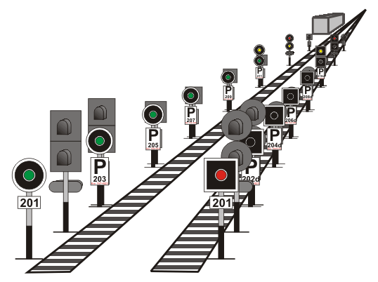

Ciao a tutti;
Premetto che si parla di binario Dx/Sx quindi di linea banalizzata, cioè in maniera semplice ciascun binario
può essere percorso promiscuamente dai treni.Normalmente si tiene la Sx
ma nulla vieta di essere inoltrati a Dx con gli aspetti regolari dei segnali e con l'utilizzo della tecnologia Blocco elettrico.
Se
si percorre il binario di Sx
senso marcia treno incontrerò' dei segnali di blocco di prima categoria posti a Sx
con schermo a vela tonda.In pratica quelli sono segnali fissi della linea permissivi che si dispongono a via libera o a via
impedita col passaggio del treno.Si corre e si
dà un'occhiata al binario di Dx
si troveranno gli stessi segnali che ci sono a Sx
però saranno ubicati a Dx e a vela quadra.Se
il blocco a Dx è orientato in maniera contraria alla mia marcia saranno spenti quelli a vela quadra eccetto Partenza, protezione e Avviso il blocco è orientato in senso opposto.
Esiste un caso che sono a via libera anche a Dx quando si effettua marcia parallela in pratica i treni si sorpassano.
Spero di essere stato sintetico.
Buona serata!

Se il blocco a Dx è orientato in maniera contraria alla mia marcia saranno spenti quelli a vela quadra eccetto Partenza, protezione e Avviso il blocco è orientato in senso opposto.
Come si fa a capire se un segnale è spento "normalmente" oppure è spento per un guasto, es. lampada bruciata ?

Ciao;
Be intanto i segnali devono essere tutti accesi.Nel caso fossero spenti si attuano le norme comuni regolamentari.Nel caso segnale di protezione o partenza spento si tratta come un movimento a via impedita quindi ordine scritto dal regolatore della circolazione!

Si certo!ho sbagliato io a postare l'argomento e a rispondere domande che sono fuori luogo.Io volevo solo farvi vedere le cabine.Poi qualcuno ha tirato fuori un segnale giallo che è alterato per via della foto e ovviamente son partite le domande!
A me non piace fare il regolamentarista ne sul posto di lavoro e ne su un forum, dove la maggior parte di utenti attacca le persone o si vantano che conoscono tizio,caio
ecc.ecc
Comunque ho postato l'immagine presa da internet sulla disposizione dei segnali su linea banalizzata, più chiara di così!

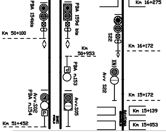

Io, però, non sono convinto dell' avviso rosso.
Dalla lettura dei piani schematici, l' avviso a dx non ha la luce rossa :
Segnali protezione ed avviso Faenza al 50percento.png [ 64.24 KiB | Osservato 8186 volte ]
La simbologia segnali è :
- cerchio con interno nero = rosso
- cerchio con interno tratteggiato = giallo
- cerchio con interno bianco = verde
- barra orizzontale = spento
quindi credo che succederebbe questo :
L’allegato E645 a dx fermo alla protezione.jpg non è disponibile
Ovvero : l' avviso a destra è giallo anche con un treno a valle di esso.
Stefano Minghetti
p.s. perdonate l' E645
p.p.s. ma la vela inferiore del segnale Avv. 02 non dovrebbe avere la barra orizzontale ? Senza essa non si intende che è sempre accesa verde ?

Stefano, ma il secondo schema (quello con la E645) l'hai modificato tu mettendo a via libera i vari segnali di blocco del binario di destra?

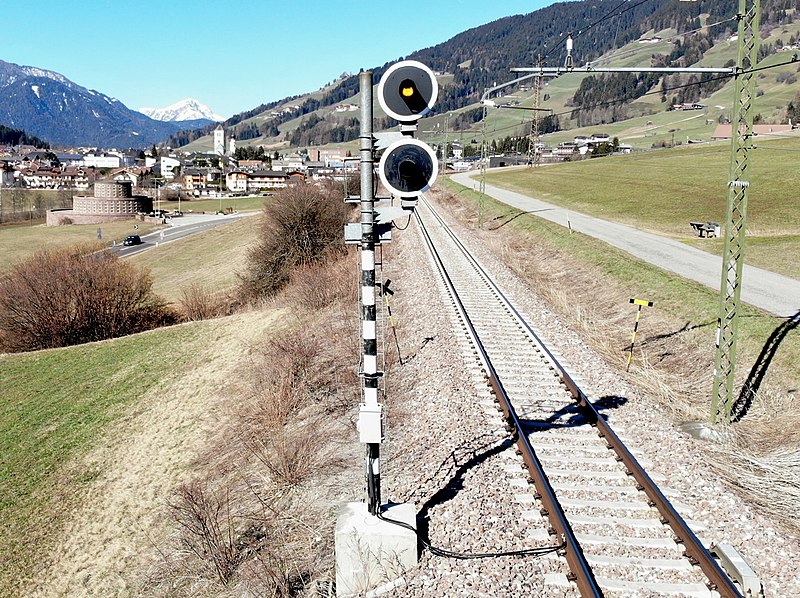

In ferrovia esistono i segnali di prima categoria e i segnali di avviso isolati.I segnali di avviso isolati sono posti a conveniente distanza di frenatura da un segnale di prima categoria.In pratica un segnale di avviso non sarà mai rosso! il suo stante è dipinto a strisce bianco e nero per riconoscerlo in caso di spegnimento.Allego foto.
I segnali di prima categoria hanno lo scopo di proteggere e distanziare il treno!

monteleoneeuropeo ha scritto:
Quell'immagine sopra postata col E645 è elaborata non deve per nessun motivo essere presa in considerazione! :roll:
Sì, ed erroneamente ho lasciato i segnali di blocco verdi. Grazie per l' osservazione.
ecc.ecc
Scusami, non avevo capito che NON volessi parlare di regolamento segnali.
Aggiungo solo una osservazione :
- linea banalizzata senza segnali di blocco automatico anche a destra : la luce alta dell' avviso non ha il rosso, ma può fare solo giallo o verde
- linea banalizzata con segnali di blocco automatico anche a destra : la luce alta dell' avviso ha i tre colori : rosso, giallo e verde
Questa ultima, però, mi risulta che si stia diffondendo solo recentemente.
Poi, per rispetto al filetto di monteleoneeuropeo, mi fermo qui.
Stefano Minghetti
