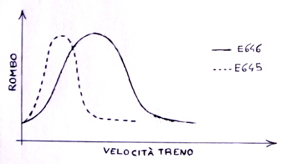

mettiamoci anche un grafico. d'altraparte, anche se non mi fa onore, ma io ai rombi ci tenevo e mi par di ricordare anche di averli sentiti dalla spiaggia di rimini (!).

con un azionamento chopper il rombo ci sarebbe lo stesso?
poi vorrei anche fare un quiz:
Direi di si, anzi durerebbe più a lungo, per tutta la durata dell'avviamento a corrente costante, fino a che la curva della coppia non raggiunge il massimo, per poi decrescere.
