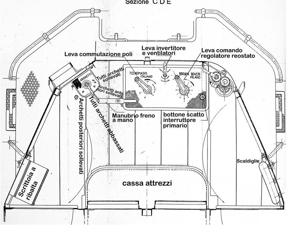

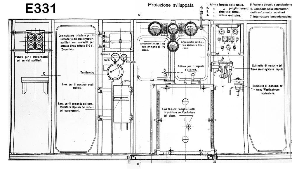

Provo a inserire due disegni delle cabine di un E331
E331cabina.jpg [ 136.64 KiB | Osservato 4575 volte ]
E331-cabina.jpg [ 113.71 KiB | Osservato 4575 volte ]

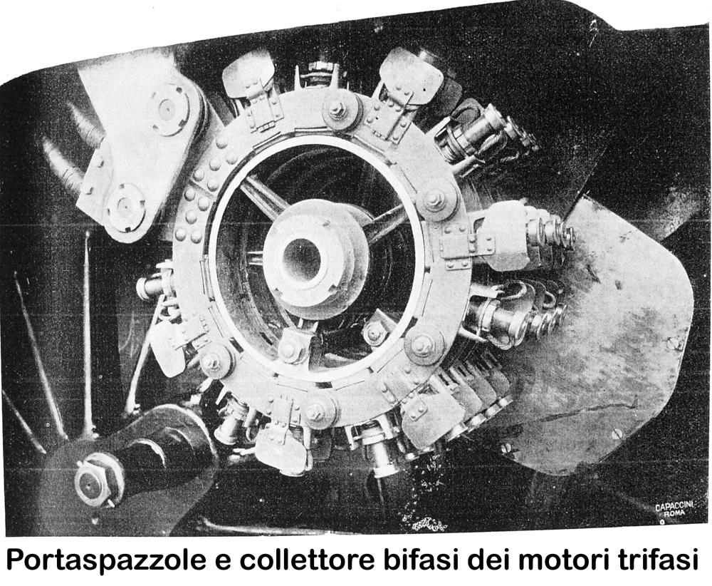

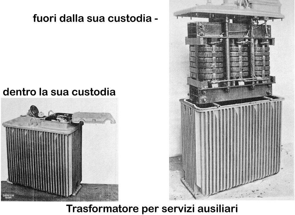

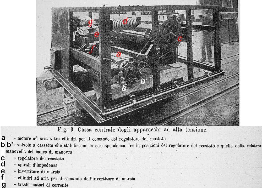

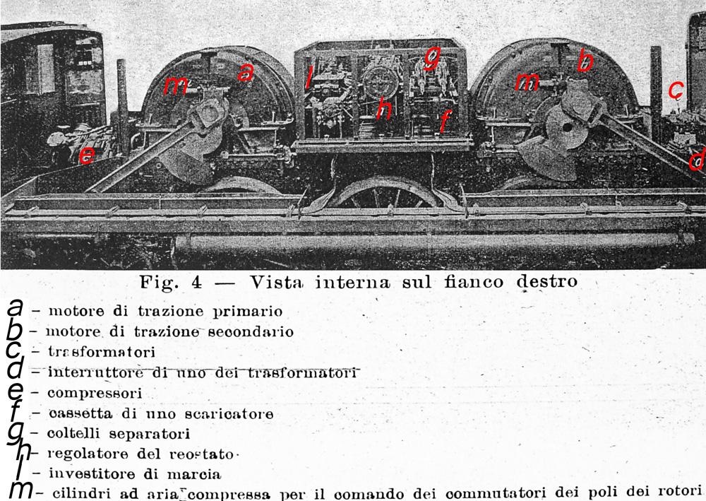

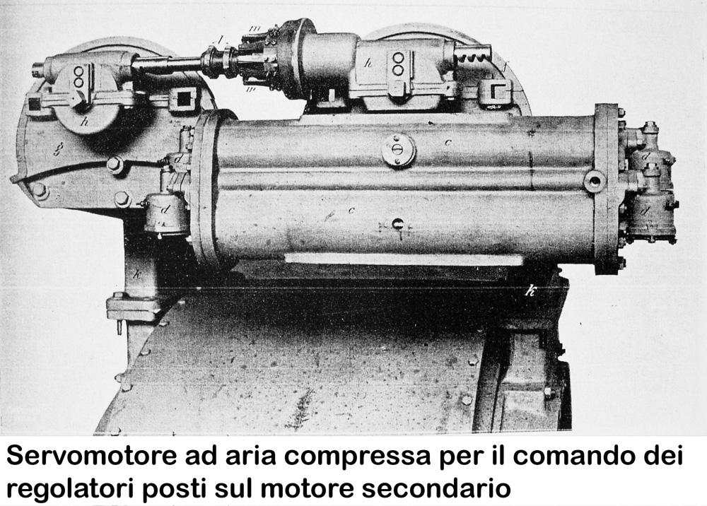

portaspazzole.jpg [ 189.02 KiB | Osservato 4575 volte ]
trasformatore.jpg [ 111.5 KiB | Osservato 4575 volte ]
servomotore331.jpg [ 138.92 KiB | Osservato 4575 volte ]
cassa-centrale.jpg [ 155.24 KiB | Osservato 4575 volte ]
331-interno.jpg [ 167.89 KiB | Osservato 4575 volte ]

le batterie venivano escluse appena venivano alimentati i vari servizi, tramite un interruttore ( da notare che non esisteva un caricabatteria e le stesse venivano ricaricate periodicamente dall'officina). Dato che, in pratica, le batterie servivano esclusivamente per l'illuminazione della cabina di guida e i fanali, solo per il tempo dell'abilitazione
Altra informazione da annotare.
Domandina: era possibile escludere un motore in caso di avaria elettrica?
Confermina: mi pare fosse possibile proseguire con un archetto soltanto (del resto il disegno del banco lo prevede)
Per le tabelle di prestazione bisogna aspettare, volgio confrontarle con quelle delle loc in corrente continua che ho a casa.

No i motori non si potevano escludere. Così come non si poteva viaggiare con un solo trolley. La possibilità di poterne alzare solo uno era limitata a movimentazione in deposito, con tratti neutri seguiti da sezione a terra o per guasti e rotture in linea. Viaggiare con uno solo diventava problematico, visto l'elevato numero dei neutri sugli scambi ed il problema di evitare distacchi indesiderati, che provocavano pericolose sfiammate e colpi di alimentazioni a due fasi.
Ben diversa dalla 432 e 554. Interessanti immagini. Una domanda la faccio io, ma la 331 aveva il reostato metallico?
Grazie per le belle immagini.

(...) Una domanda la faccio io, ma la 331 aveva il reostato metallico?
Sì, le E 331 ed E 332 erano macchine particolari, diverse da tutte le altre trifasi italiane: di costruzione svizzera, non avevano il reostato a liquido, che era un'invenzione dell'ing. Kandò, ungherese, "padre" del nostro trifase.
Altre differenze salienti erano relative alla circuitazione dei motori e alla trasmissione del moto tramite le bielle:
mentre per le altre locomotive trifase "i motori erano del tipo con rotore avvolto e collettore ad anelli per collegare gli avvolgimenti rotorici al reostato (...) Sulle E 331-332 i progettisti svizzeri pensarono di affrontare diversamente il problema, realizzando i collegamenti a 6 e 8 poli degli avvolgimenti rotorici mediante commutatori rotanti con lo stesso rotore, soluzione alquanto delicata che rimarrà un caso unico nell'evoluzione delle nostre locomotive trifasi." Per ciò che concerne la trasmissione meccanica del moto, mentre le altre locomotive trifasi avevano i due motori collegati ad un asse tramite biella triangolare (quasi tutti i gruppi) o articolata (E. 432 - E 554), "le E 331-332 ricevettero invece un inconsueto sistema a bielle d'estremità inclinate" con trasmissione su due assi ciechi e rinvio agli assi motori. (citazioni dall'articolo: "Trifase: la tecnica" di Roberto Rolle, Voies Ferrées Edizione Italiana, n°29, sett.-ott. 1986)
Da qualche altra parte avevo letto che le locomotive di questi due gruppi erano soprannominate dai ferrovieri "casse da morto", a quanto pare per la pericolosità della disposizione di alcune apparecchiature ad alta tensione, cui si doveva prestare molta attenzione. La forma particolare del rotabile, rastremata alle estremità, senza avancorpi, e il colore castano-isabella sicuramente contribuivano a identificare questi gruppi con il loro funereo nomignolo.
