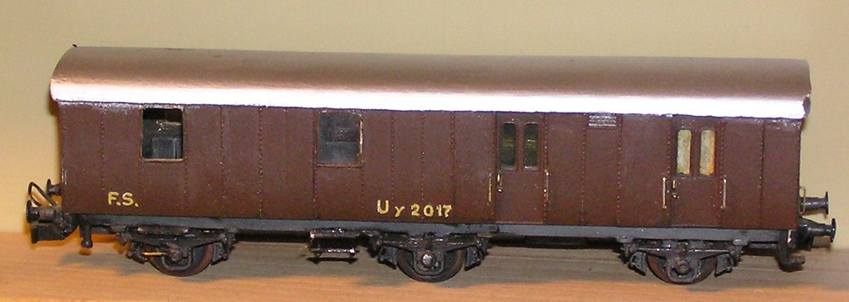

Ieri non ho resistito e ho interrotto il mio lavoro sui carri merci (sta diventando di una monotonia...) per fare questo:
Avevo infatti una cassa senza vetri ed un paio di tetti di centoporte ACME recuperati tempo fa presso una borsa scambio. Le misure - lunghezza a parte - c'erano, perdipiù avevo già un paio di carrozze Roco a cui rubare il telaio. Il lavoro è durato due ore, tempi di incollaggio a parte, naturalmente.

 Oggetto del messaggio: Re: Postale Uy 2007
MessaggioInviato: lunedì 7 novembre 2011, 8:56
Messaggi: 2782
Località: Legnano (MI)
Molto bello, complimenti! :)

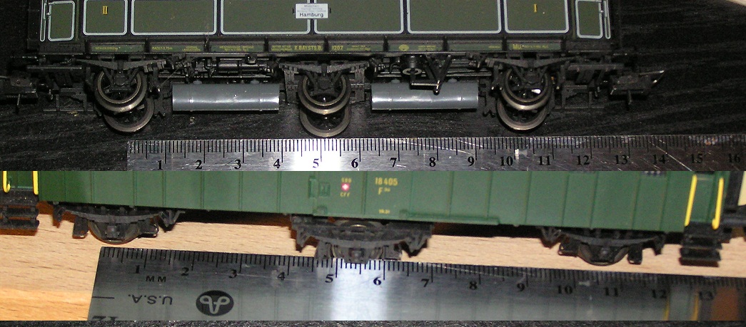

fermod ha scritto:
Provo a postale la foto trovata sull'altro sito
NON é farina del mi sacco ma un 'acquisto impulsivo' (ma non troppo costoso) a Novegro di alcuni anni fa:
FS postale Uy 2017.jpg [ 151.04 KiB | Osservato 6402 volte ]
Base RR, assi rigidi (-> cattiva circolabilità). Se trovo come fre le decals lo vorrei retrodatare all'epoca 'verde' montandogli una garrita (prussiana...)
L'interasse, stando allo schema del 1942 sono 9m -> 10.35 cm in HO. E' esattamente l'interasse dei vagoni a 3 assi SBB (appundo con base 9m) e dei 3 assi tipo bavarese. I Prussiano invece sono leggermente più corti..
FS interasse.jpg [ 209.28 KiB | Osservato 6402 volte ]
sebastiano

 Oggetto del messaggio: Re: Postale Uy 2007/vantaggi dei 3 assi
MessaggioInviato: mercoledì 9 novembre 2011, 16:20
Messaggi: 1135
Località: Svizzera
Leopold ha scritto:
...Volevo sapere a che cosa serviva il terzo asse in questo carro ed in altri simili?
Per quello che ne so i vagoni a 3 assi erano reputati avere una marcia più tranquilla di quelli di lunghezza equivalente e solo 2 assi. Questo perché c'era una serie di leve (si dice tiranteria?) che orientava gli assi nelle curve, facilitandone l'iscrizione.
Il maggior carico utile o maggior capacità frenante normalmente non era una motivazione importante.
Era però un sistema più caro e complicato.
Alcune società ci 'giuravano' alla grande (KPEV, PLM, SBB,) altre lo ignorarono completamente o quasi (Nord, PO-Midi, FS, austria), sia passando rapidamente ai 4 assi, sia restando sui 2 assi.
sebastiano

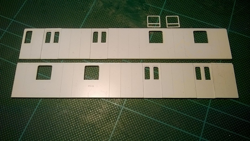

fatto le fiancate.....vediamo se riesco a finirlo in modo decente?
MessaggioInviato: sabato 3 gennaio 2015, 23:49
Nome: Alessio Andreacchio
Messaggi: 1968
Bene, le fiancate rendono l'idea del carro vero.
Sono curioso di vedere come proseguirai la costruzione, specialmente per quanto riguarda il telaio (sempre se non cannibalizzi una carrozza a tre assi Roco o similari)
Dovresti eventualmente postare il lavoro anche nella sezione modellismo, avrai sicuramente maggior apprezzamenti per il lavoro svolto!
Alex
MessaggioInviato: domenica 4 gennaio 2015, 8:13
Messaggi: 1739
Località: udine collinare
Per ora ho fatto le fiancate anche come esercizio di stile....nel senso che le avevo già disegnate e si trattava solo di tagliarle ed incollarle......non quel gran lavoro.
Per il tetto penso cannabalizzero una carrozza cosi come per il telaio, di cui dato il notevole passo sarebbe necessario produrre tutto il cinematismo per la traslazione del carrello.
Magari a lavori avanzati provvedo a postare nell'altra sezione.
Mandi, max
MessaggioInviato: lunedì 5 gennaio 2015, 12:06
Messaggi: 1968
Per quanto riguarda il tetto, se non trovi una carrozza con la stessa sezione di curvatura, puoi eventualmente usare del lamierino di ottone sottile e piegarlo opportunamente.
Ad ogni modo seguirò con interesse gli sviluppi del lavoro.
