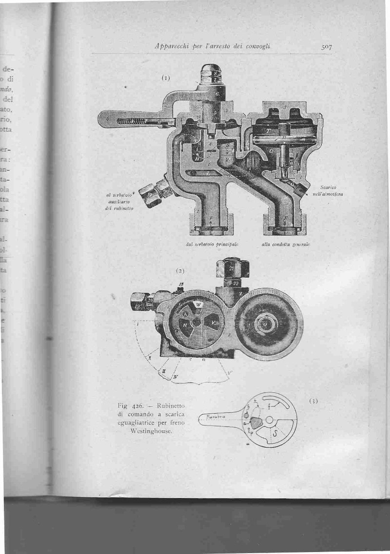

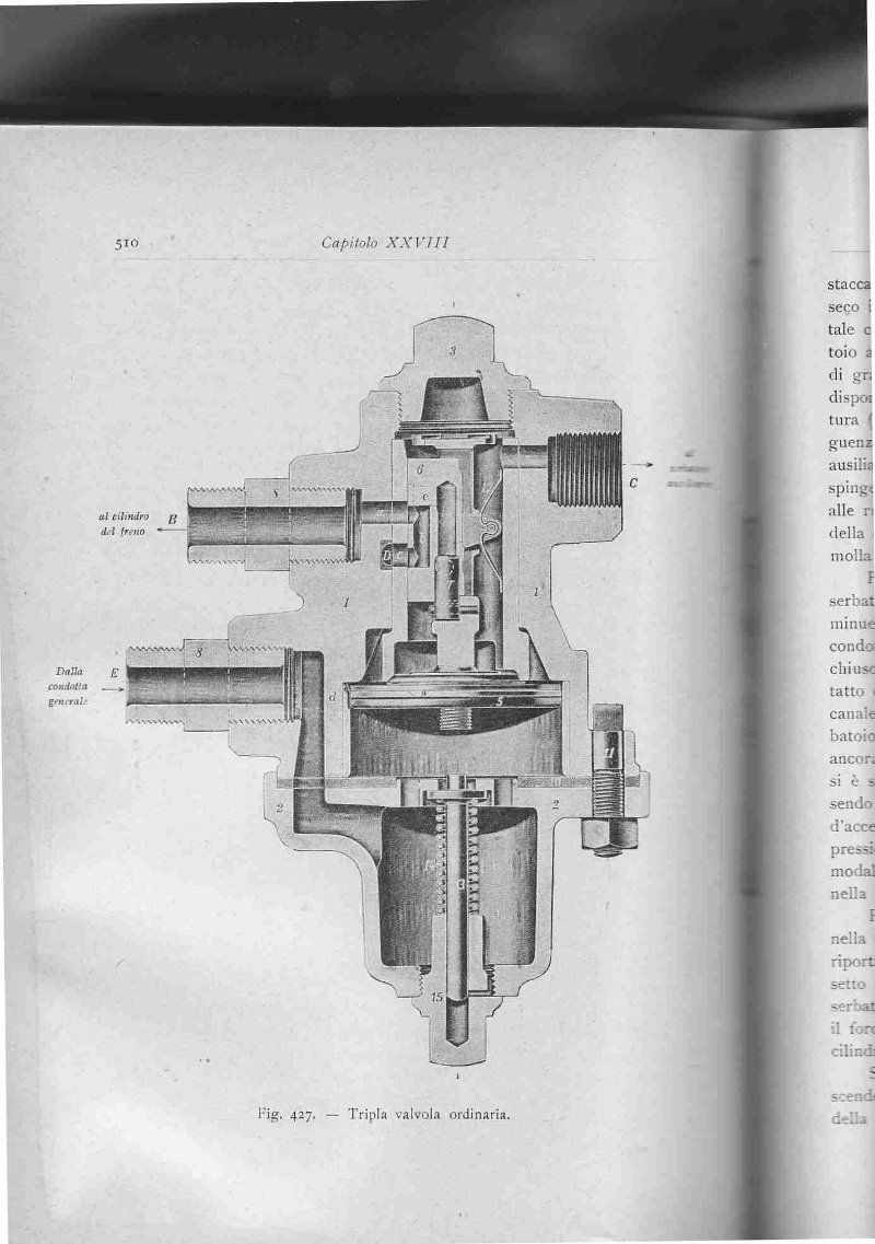

Spero di fare cosa gradita inserendo alcune pagine di spiegazioni sul funzionamento del rubinetto del freno a 5 posizioni e della valvola tripla.
33 cap 28_0025.jpg [ 185.94 KiB | Osservato 9656 volte ]
33 cap 28_0026.jpg [ 137.33 KiB | Osservato 9656 volte ]
33 cap 28_0027.jpg [ 180.49 KiB | Osservato 9656 volte ]
33 cap 28_0028.jpg [ 185.51 KiB | Osservato 9656 volte ]
33 cap 28_0029.jpg [ 132.17 KiB | Osservato 9656 volte ]
33 cap 28_0030.jpg [ 185.02 KiB | Osservato 9656 volte ]
33 cap 28_0031.jpg [ 141 KiB | Osservato 9656 volte ]
Da notare che all'inzio delle spiegazioni sul rubinetto si fa riferimento ad un precedente tipo di rubinetto, nel quale la scarica dell'aria dalla condotta era comandata direttamente dal movimento del rubinetto di comando.
Questo tipo di rubinetto che non ho mai visto montato in nessun mezzo, viene descritto come abbastanza pericoloso, in quanto una manovra decisa del manubrio di comando, dalla posizione di frenatura a quella neutra, poteva provocare a causa della veloce chiusura della luce, un arresto troppo brusco del flusso d'aria; questo poteva dare origine a una sovrapressione locale (sulla luce), la quale rimbalzando e propagandosi all'indietro (come un'onda) nella condotta, poteva provocare la sfenatura dei primi distributori.... se si pensa che la valvola tripla sfrenava sempre e comunque totalmente il veicolo ci si rende conto della pericolosità di questo dispositivo.
E' proprio per rendere gli effetti della frenatura meno legati all'avedutezza della manovra del rubinetto, che è stato introdotto lo stantuffo eguagliatore di scarica.
