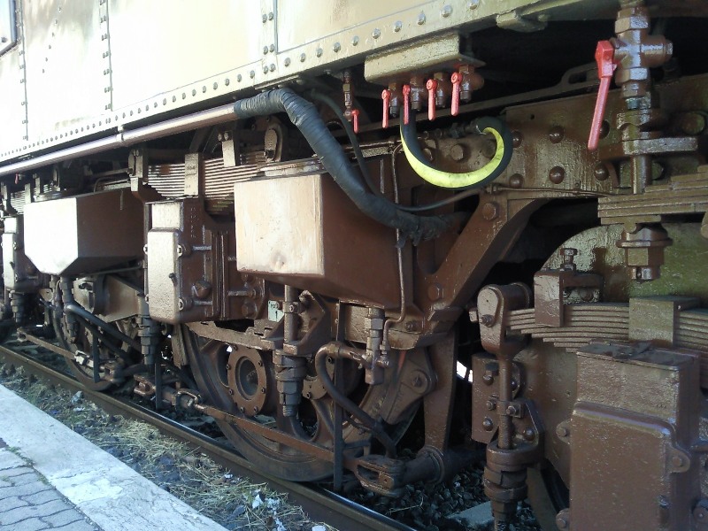

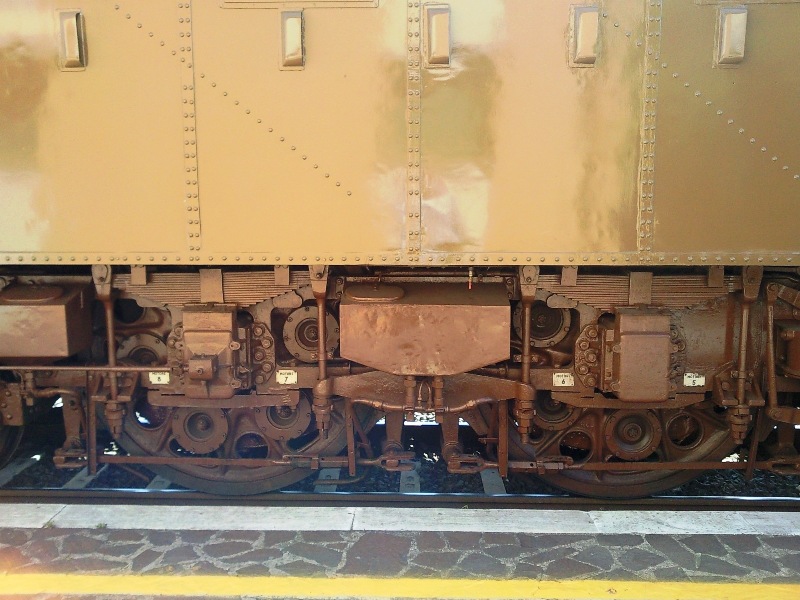

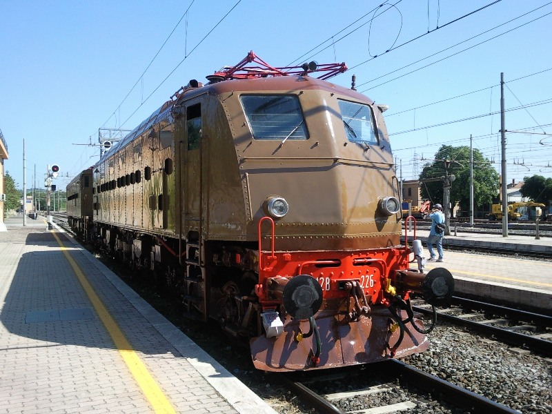

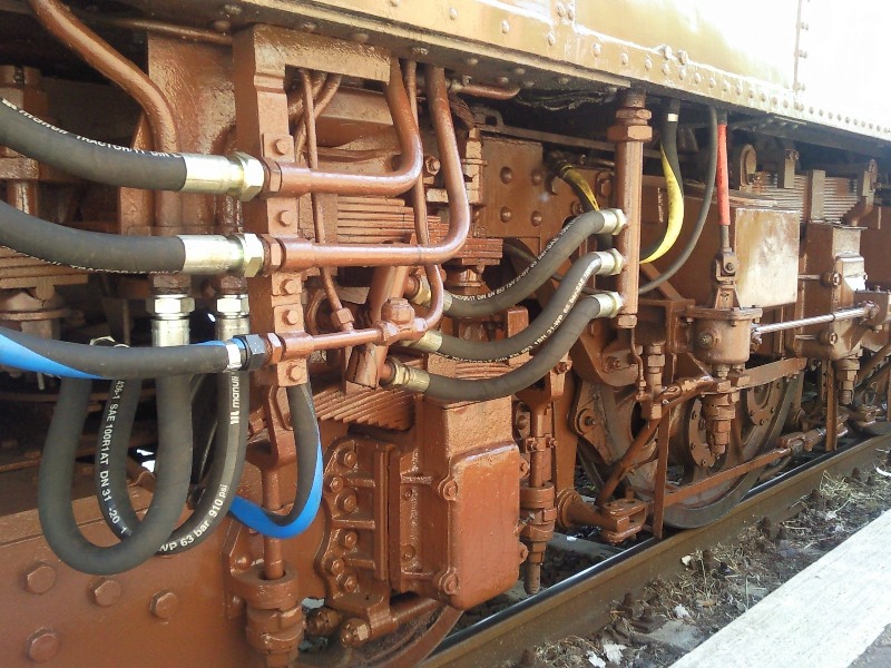

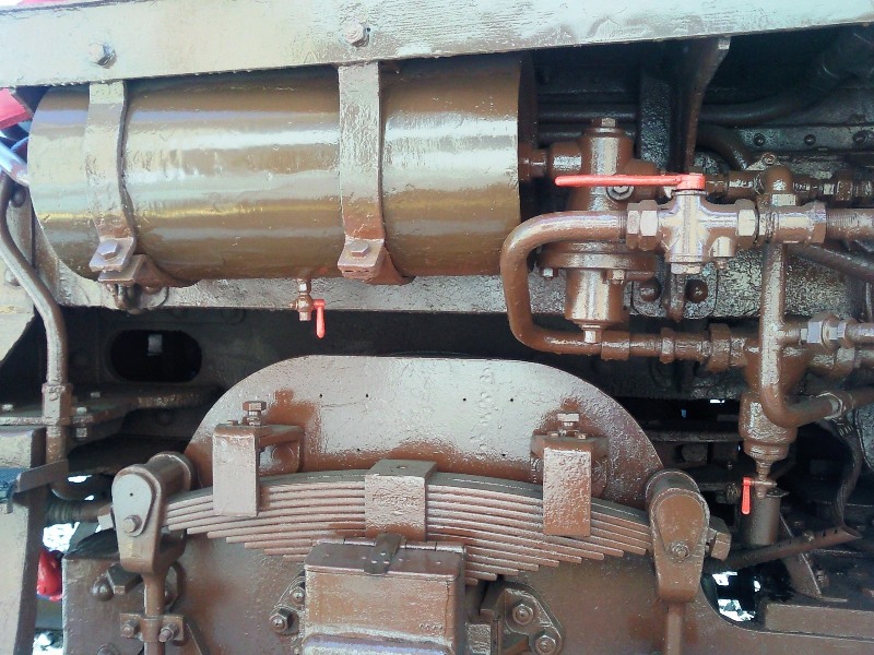

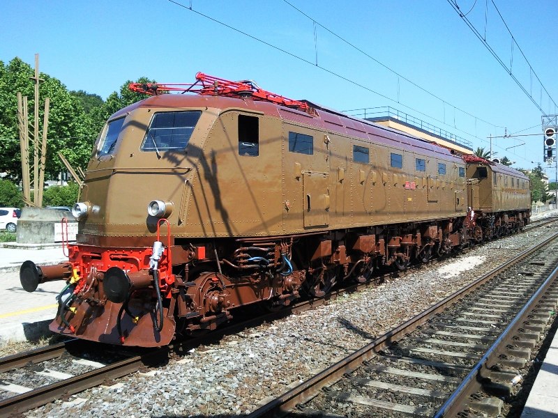

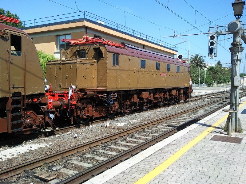

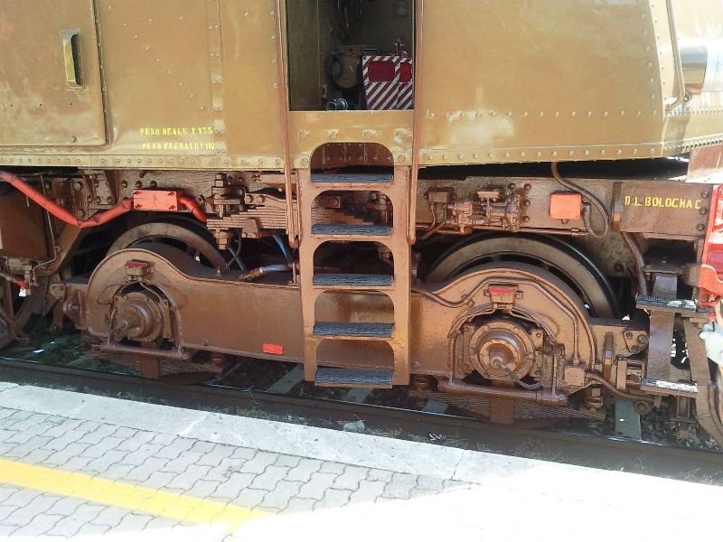

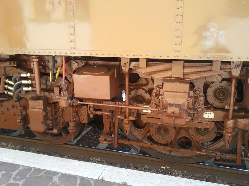

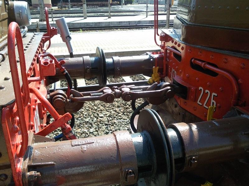

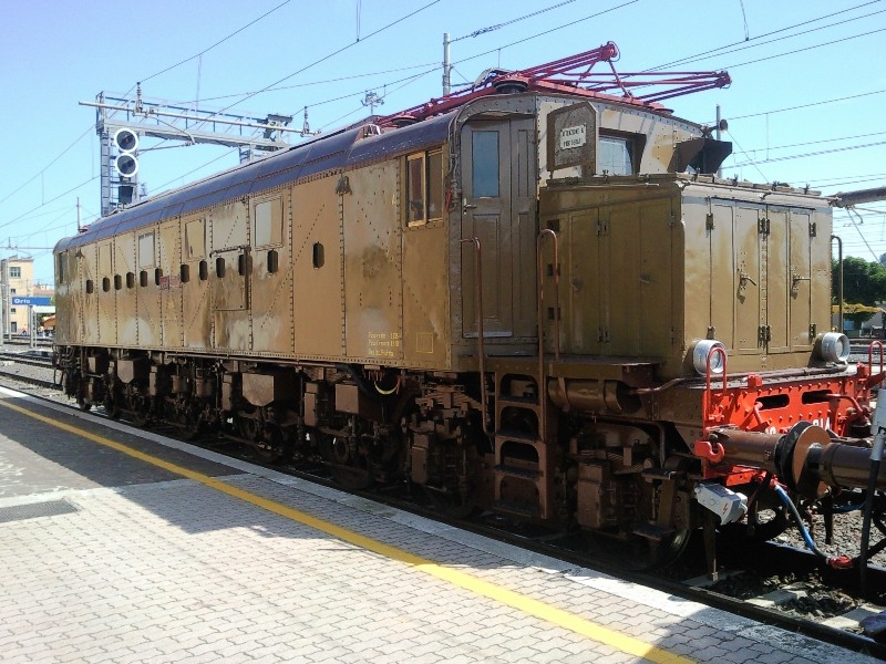

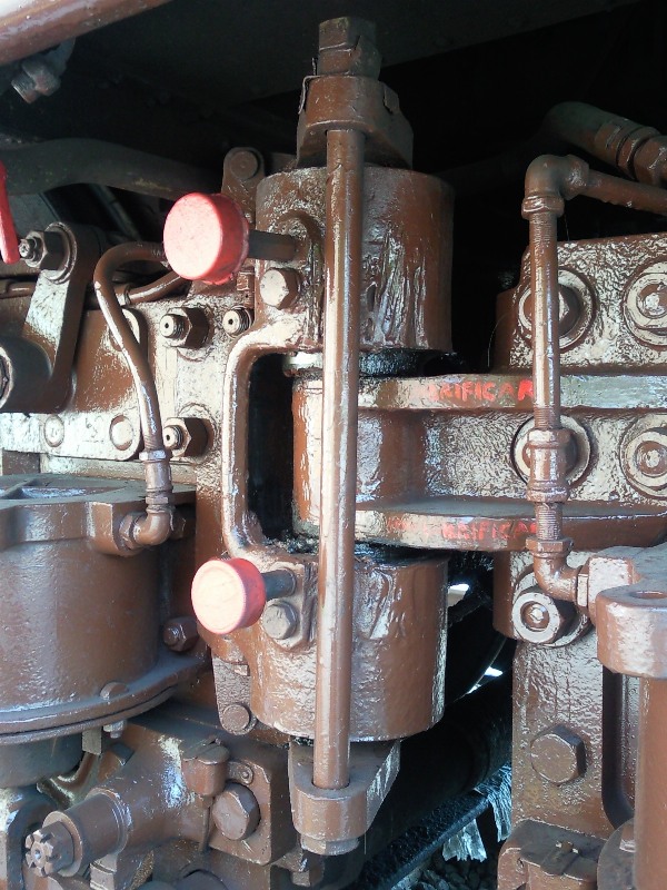

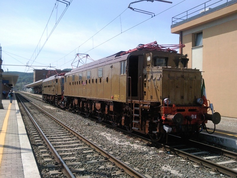

Erano lì, davanti a me; le guardavo con una certa "distanza" e se me lo permettete, anche con un certo rispetto.......Le guardavo pensando a cosa potesse provare un macchinista quando andava a prenderle in consegna......le E 428!!!. Macchine che nei loro migliori anni, hanno trainato i "direttissimi" e i "rapidi"........erano il prestigio delle F.S. Stamattina ho avuto la fortuna di stare insieme a due "signore" tirate a lucido, piene di odori, rumori e che ti facevano provare sensazioni difficili da descrivere. Sembrava di essere ritornato ragazzo........hanno trainato in doppia trazione, il treno speciale "Città del Vaticano - Orte", nel tratto Orte - Orvieto prendendo il posto della GR 685 089 che lo ha trainato fino ad Orte........ve le voglio presentare.
Saluti, Andrea
SNC00115.jpg [ 166.35 KiB | Osservato 6918 volte ]
SNC00131.jpg [ 174 KiB | Osservato 6918 volte ]
SNC00128.jpg [ 178.63 KiB | Osservato 6918 volte ]
SNC00134.jpg [ 166.63 KiB | Osservato 6918 volte ]
SNC00154.jpg [ 170.31 KiB | Osservato 6918 volte ]
SNC00122.jpg [ 155.86 KiB | Osservato 6918 volte ]
SNC00160.jpg [ 151.45 KiB | Osservato 6918 volte ]
SNC00144.jpg [ 152.36 KiB | Osservato 6918 volte ]
 Oggetto del messaggio: Re: E 428, peripezie e varie
MessaggioInviato: domenica 22 maggio 2011, 10:20
Messaggi: 508

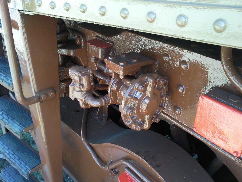

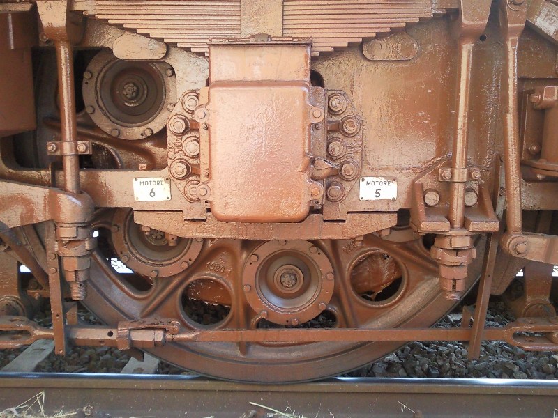

Ecco altre immagini di queste splendide macchine
Saluti, Andrea

Complimenti! Bellissime foto, specie dei particolari.
Grazie di averle condivise con noi.
Giancarlo

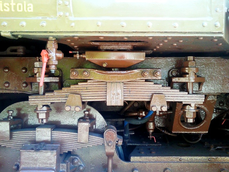

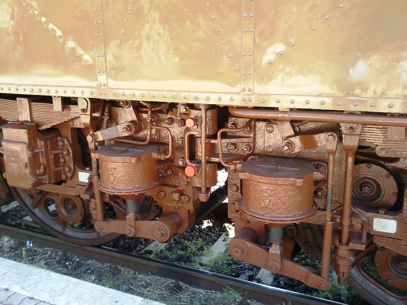

Guardando attentamente la E 428 014, ho notato un particolare che ne accresce il suo già grande valore storico: quando si decise di adottare la trasmissione a tamponi di gomma, ideata dall'ing. Fanelli, le F.S., a titolo sperimentale, confrontarono 2 tipi di tampone; un tipo di tampone, era fornito dalla ditta RIV, e l'altro tipo dalla ditta SAGA. Dopo la sperimentazione le F.S. decisero di applicare, alle locomotive destinate a ricevere tale tipo di trasmissione, l'elemento in gomma tipo SAGA.........Sulle sale motrici del semitelaio posteriore, la E 428 014, adotta entrambe i tipi di tampone!!!!! A sinistra il tipo SAGA e a destra il tipo RIV
Saluti, Andrea

Quella di adottare ed estendere, anche alle serie più vecchie, i tamponi di gomma, è stata una idea salutare. La trasmissione a pacchi molla, sul 428, era partricolarmente pericolosa in quanto, in caso di rottura di una foglia (avveniva piuttosto frequentemente), questa era libera di svolazzare, lanciata come un proiettile, con i pericoli che ne potevano conseguire. Mentre sulle E 636 o 424, dato il ridotto diametro delle ruote e la conformazione del carrello, ciò non poteva accadere.

Verissimo Guido, me lo hanno confermato anche dei vecchi "maestri"..... siccome tra il perno calettato sull'albero cavo e le molle (foglie) della trasmissione, non vi erano interposti materiali atti a assorbire le sollecitazioni, queste si spezzavano per schiacciamento causando quello che hai perfettamente descritto
Saluti, Andrea
