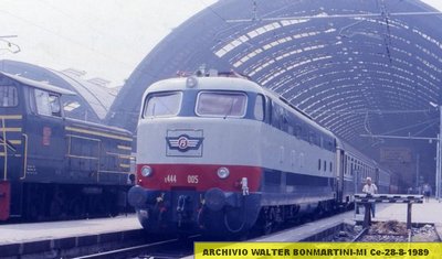

Il 25-8-1989 si trovava Milano Centrale
__E.444.005 in partenza con il MI-RO-non stop-Milano Centrale 25-8-1989__
E.444_005_seondaseriepotellone_MilanoCentrale-1989-08-25-forumduegieditriceE444.005-BonmartininiWalter....jpg
E.444_005_seondaseriepotellone_MilanoCentrale-1989-08-25-forumduegieditriceE444.005-BonmartininiWalter....jpg [ 24.6 KiB | Osservato 2533 volte ]

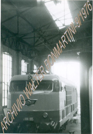

Settembre 1976 era al DL Milano Centrale a fare le prove per le future E.633
E.444_005_elettronica_MilanoCentrale-1976-09-BonmartininiWalter.trz.jpg [ 32.74 KiB | Osservato 2460 volte ]

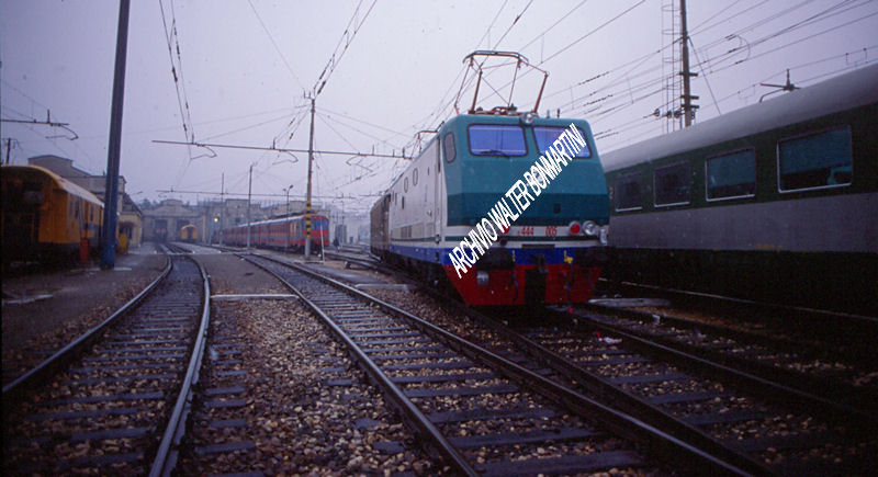

E.444.005 da poco pellicolata in XMPR1
Deposito Locomotive Milano Centrale dicembre-1996
E.444.005.xmpr1-DL MilanoCe-1996-12-09-foruttE444005-BonmartiniW.2.jpg [ 78.32 KiB | Osservato 2249 volte ]

Solo una piccola precisazione, le E444R in livrea XMPR1 erano verniciate e non pellicolate. La pellicolatura è arrivata con la livrea XMPR2 (le prime unità XMPR2 erano ancora verniciate).

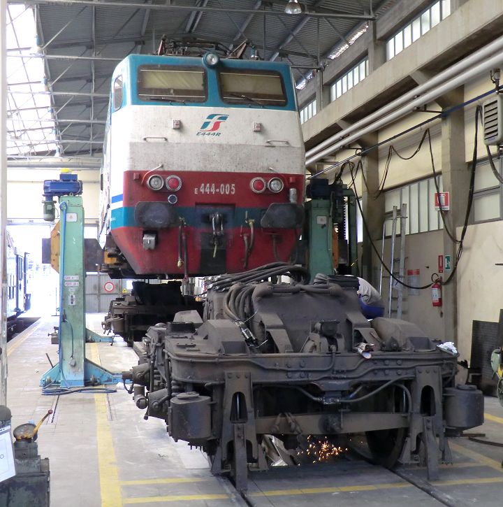

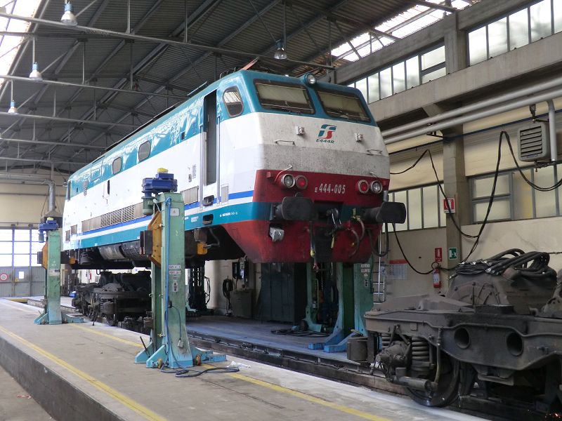

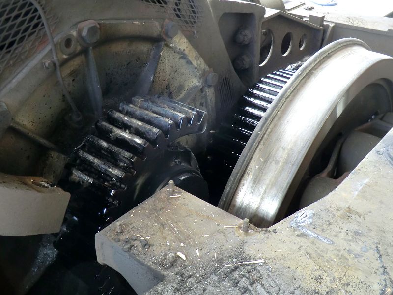

La 5 si trova in terra natìa, più precisamente nella OML di Savona:
CIMG6411B.JPG [ 101.33 KiB | Osservato 2110 volte ]
CIMG6428B.JPG [ 105.63 KiB | Osservato 2110 volte ]
CIMG6457B.JPG [ 87.03 KiB | Osservato 2110 volte ]
Terminati i lavori di ripristino del binario dedicato al rialzo cassa, è stato possibile mettere in lavorazione la E444.005, ferma dalla seconda metà di Giugno.
A causa del motore 2, con indotto bloccato, è stato necessario asportare la parte dentata del pignone per permettere la libera rotazione della sala interessata.
La loc verrà inviata prossimamente al deposito di appartenenza, con la speranza che torni presto a correre. :)

Grazie per la condivisione Marco, bellissime foto. Quindi se ho capito bene a Savona si è rialzata la cassa e sbloccato l'asse, dopodichè ci penserà il deposito di assegnazione a rimettere a posto il motore? Era fuori uso il binario rialzo cassa di Savona?
 Oggetto del messaggio: Re: ma che fine ha fatto la 444 005?
MessaggioInviato: lunedì 13 agosto 2012, 22:48
Iscritto il: sabato 14 giugno 2008, 21:10
Messaggi: 318
Località: Savona
Esatto, quel tratto di binario era deformato e la riparazione sarà conclusa a Roma.

caspita hanno dovuto spaccare l ingranaggio per poter mouvere il carello !!!

semprechè TI non decida di accantonarla per i costi di riparazione.. :?

Il pignone, sono stati costretti a tagliarlo altrimenti non sarebbe stato possibile l'invio trainato, o l'invio con locomotiva attiva; per quest'ultima è sufficiente escludere il motore in avaria sul C.E.M., escludere la F.E. e trazionare solo in SERIE e shunt di campo. L'invio con il carrellino, sotto l'asse bloccato, avrebbe causato troppo perditempo e per lunghi spostamenti, non è consigliabile.
