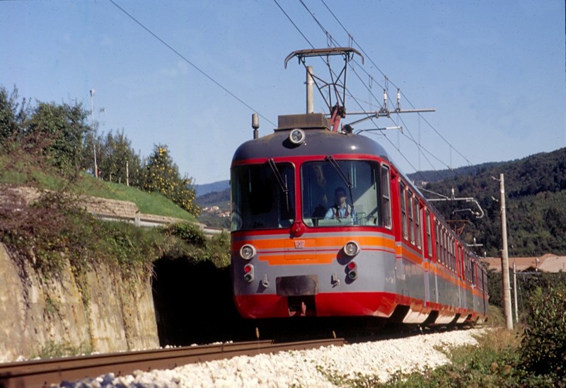

Elettromotrici Trento-Malè con pantografo monobraccio
elettromotriceTrento+Malè.forumduegieditricerotabiliarchivioWalterbonmartini.jpg [ 114.26 KiB | Osservato 2555 volte ]

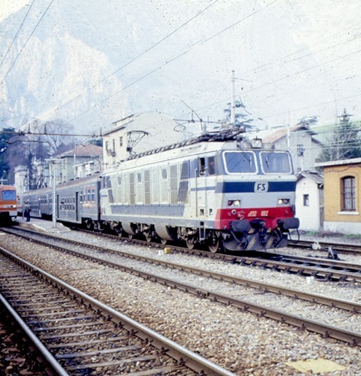

E.633.002 primi anni di esercizio,con pantografo monobraccio con un diretto per Milano Centrale in partenzada Lecco
daicitura errata
E.632.002 primi anni di esercizio,con pantografo monobraccio con un diretto per Milano Centrale in partenzada Lecco
dicitura esatta come riportata da Alby81
E.632.002.conpantografopantografi Faiveleyprimiannidiesercizioforumduegi.archivioWBonmartini.jpg
Quella in foto è la E632.002, non la E633.002 che essendo una delle prototipo, non aveva la condotta 78 poli del telecomando (oltre ad altre differenze).

PS.grazie correggo la foto
