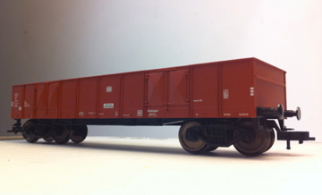

Questo è un Ealmo prodotto da Fleischmann:

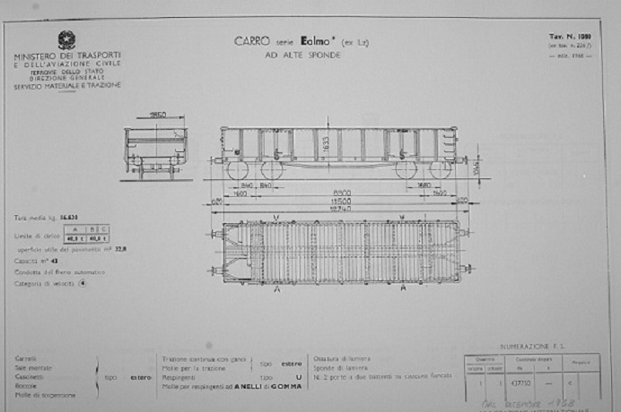

Forse me la sono sognata, ma ricordo una tavola di album FS con questi carri, e ricordo anche la dicitura "Serie Ealmo (Ex Lz)".
Qualcuno mi dica che i miei disturbi del sonno non sono peggiorati e che posso rimarcarlo FS.

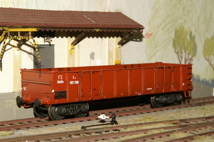

Parlate di questo?...no ,non lo conosco ,non sò cos'è, mai visto ,è pure bbrutto e figlio unico :mrgreen: :mrgreen:
L'articolo è sui Bollettini Fimf n.228 e 233.
Da una ricerca di Pietro Merlo non si tratta di un carro ex USA ,ma di carri costruiti per la Cina in Belgio ,non consegnati e catturati dai tedeschi durante la seconda guerra mondiale . Avevano ganci automatici e i tedeschi ne fecero treni completi con carri "anfibi" dotati di gancio a tenditore su una testata alle estremità dei treni ,poi dotati di ganci normali finirono sparpagliati in europa,uno anche in Italia.
Io me lo sono fatto d'ottone seguendo il figurino della tavola di cui parla Giuseppe e sotto gli ho rifilato due carrellacci Rivarossi di quarant'anni fà,sarà stato così ? boh...con tante sole che ci propongono le ditte ,questa mia non mi sembra la peggiore :lol: :lol:
PS la marcatura del carro è passata da Lz 437 750 a Ealmo 593 0 000
Giancarlo
PICT7450.JPG [ 94.19 KiB | Osservato 11978 volte ]
PICT7447.JPG [ 162.84 KiB | Osservato 11982 volte ]

Grande Giancarlo... mi dai una buona ed una cattiva notizia: la buona è che il carro esiste e che quindi non sogno ad occhi aperti, la cattiva è che si tratta del famoso esemplare unico Lz 437750, menzionato anche da Leone nel suo volume sui carri L... qui però di quei pignattoni Fleischmann ne ho quattro, degli altri tre che ne fo? Certo, potrei farci un convoglietto di mezza fantasia, concedendomi una licenza fermodellistica. Come è noto, non sarei certo il primo... :lol: :lol: :lol: :lol: :lol: :lol: :lol:
