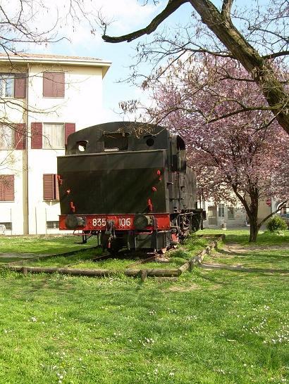

questa macchina si trova monumentata presso un simpatico museo, quale?
835 106.JPG [ 116.69 KiB | Osservato 2045 volte ]

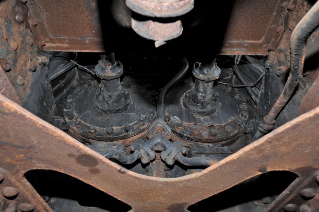

In questa foto si notano i doppi distributori......

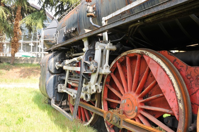

Mentre in questa foto si possono osservare i coperchi dei cilindri interni.....
DSC_5412.jpg [ 101.27 KiB | Osservato 2025 volte ]
SUPER BRESCELLO, il museo d peppone e don camillo!
