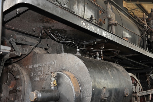

CARLO PEZZINI ha scritto:
Tipico esempio del fatto che i singoli pezzi delle vaporiere venivano sostituiti se rotti o usurati oltre il limite ammesso, con altri provenienti da altre macchine o nuovi si ha nella 640 148 (attualmente in riparazione a Pistoia) che ha il blocco cilindri fuso nel 1962 come si evince dalle scritte in rilievo sul frontale dello stesso.
Carlo Pezzini
1963...
DSC_3137.jpg [ 96.92 KiB | Osservato 788 volte ]
